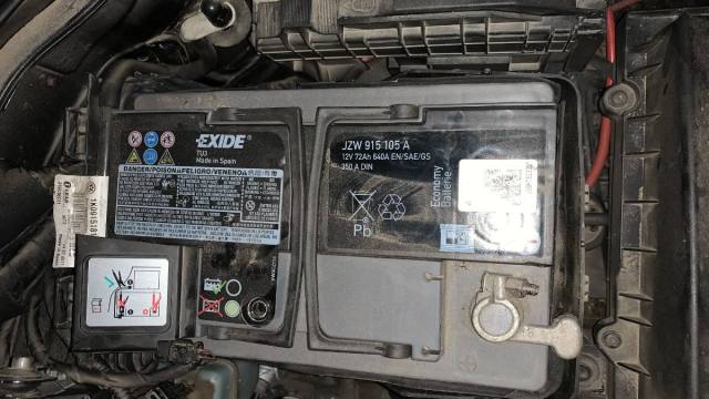

Am cumparat un Passat B7 2011 in urma cu o luna jumate si ieri m-am uitat sa vad ce baterie are.
Ma puteti ajuta cu modelul? Dupa cod nu am gasit mare lucru de la Exide ci doar niste site-uri din Cehia referitor la skoda.
Atasez 2 poze cu acumulatorul.
Modificat de Aleks18
Este un exide, originala,  pachetul economic.  Ce vrei sa stii despre ea?
Domnul care a pus testerul pe ea a zis ca e fabricatie 2017. Tot incerc sa descifrez din serie sau coduri dar nu gasesc nimic legat de faptul ca ar fi fabricatie 2017.
Cum imi pot da seama?
Referitor la specificatii, e ok pentru masina din semnatura? Voiam sa stiu ca totul e ok, vad ca nu e AGM, eu am start stop pe masina.
Ciudat ca domnul de la baterii s-a uitat pe eticheta si instant a zis ca e fabricatie 2017. Am uitat sa il intreb de unde a scos anul acela, eu tot m-am uitat si "nu dau cu seama".
@Aleks18 vezi pe borna de minus, este stantata luna si anul fabricatiei.
