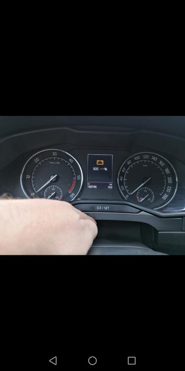

Oare din ce cauza nu indica nivelul bateriei? Nu stiu daca indica nici înainte sa o schimb.
Ai gasit problema ,exact asa am si eu !!!
Nu e nici o problema, la unele masini arata la altele nu. Daca ai pe baterie un senzor nu arata, daca ai modul pentru monitorizarea bateriei atunci arata. Cel mai simplu vezi cu VCDS-ul. daca ai modulul 61 (Battery regulation) atunci poti sa vezi SOC, daca codarea se face prin CAN (19) atunci nu poti sa vezi.
