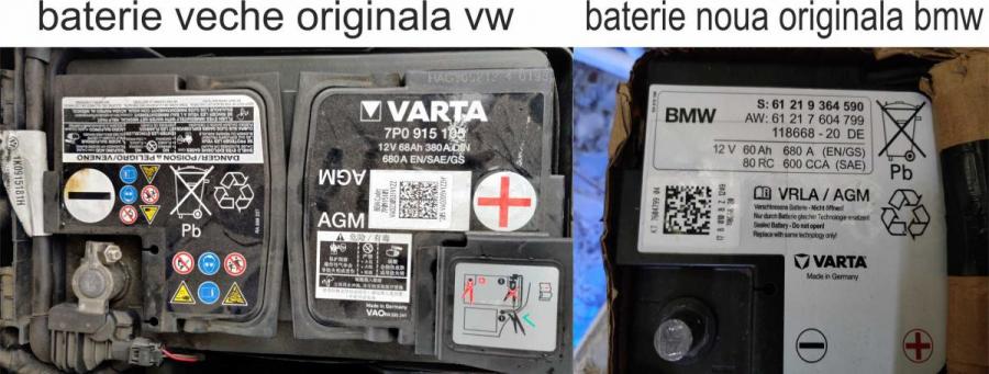

acum am gasit o ocazie si am luat o baterie de prim motaj de pe un bmw care este ceva mai mica.
atasez o poza si va rog sa ma ajutati cum sa codez bateria ,adica exact ce trebuie sa scriu acolo cu spatii intre cifre sau cum exact pt ca nu ma pricep f bine.

Destul de mica pt motorul tău, nu știu de ce ai făcut acesta opțiune, sa iei la un Diesel cu Start stop, o baterie mai mica decât cea specificata de producător.
florine am prins un pret mic si ca noua soh 100 la suta.
acum te rog sa-mi spui cum o codez ce scriu acolo ?
Nu iti trebuie codul BEM la vw. Schimbi din 68 in 60 Ah si lasi tot VAO la tipul bateriei.
Uite video cum se codeaza o baterie originala VAG, cu ajutorului codului BEM
În cazul tău codezi asa cum ți-a zis Pronet... Dar eu nu recomand sa o montezi pe mașina ta... Indiferent de cât de ieftine le cumpărăm, nu trebuie sa cumpărăm o baterie mult mai mica.... Cum ai făcut tu. Și asa 68Ah este la limita... 60Ah este mica. În final, decizia îți aparține.

merci pronet si florin pt lamuriri.
am codat sa vedem cum se comporta in timp.
si la mine codarea din fabrica era 068 JCB 1111111111
am pus bateria de 60 A , pt ca deja o  cumparasem .
baterie varta de prim montaj bmw.
am codat-o 060 VAO 1111111111 si vad ca merge ok pana acum
