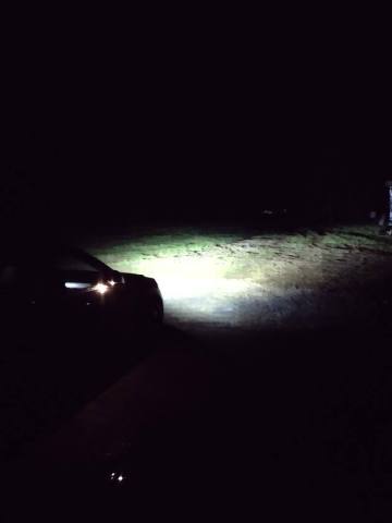

Chiar acuma mi-am adus aminte ca se aprind automat farurile la descuierea masinii, si am facut o pozuta ( din cabana ) , masina in parcare cu o mica rampa in fata , dar BEZNA totala .
Si? Multumit acum fata de ce aveai inainte?
Foarte foarte multumit ! Cu xenonul aveam o lumina albastra transparenta , in ceata , ledurile in schimb au o lumina alba ( nici albastra nici galbena ) si puternica , se vede bine de tot .
La 150 de lei setul e chiar o afacere minunata .
Vedem in timp cat rezista 🤞

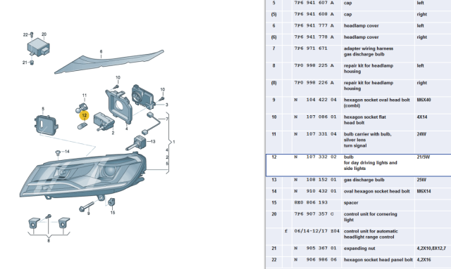

Ma bate gandu' sa schimb si becurile de la drl , sa pun led , oare ce tip de soclu sunt ? N-am desfacut inca deci nu stiu .
La farurile mele drl este cu halogen , multu.
Modificat de Baxxon
typo
Nu stie nimeni ce soclu au becurile halogen drl de la modelul meu ?

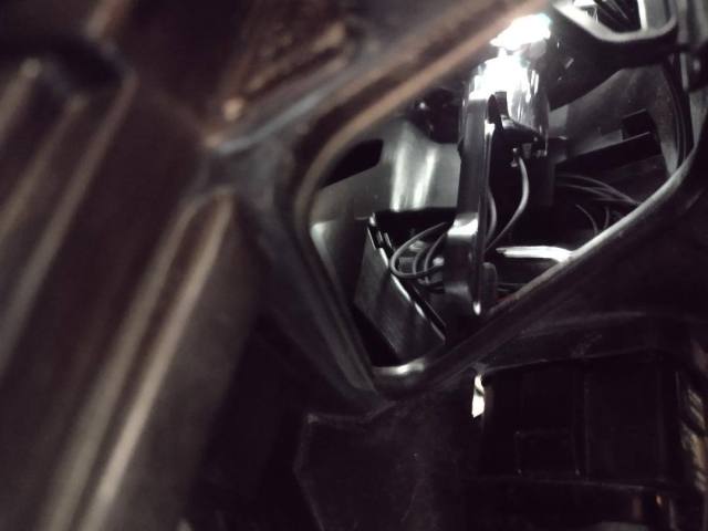

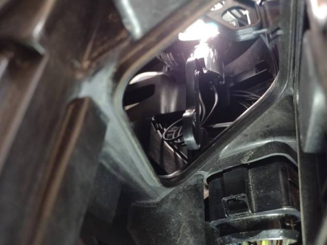

Multumesc , am comandat , au venit si....... nu am nici o sansa sa le schimb fara sa demontez jumate de masina ... asa idiot e conceput farul asta FL ! Prin capacul pe unde s-ar schimba becul de semnalizare , mai jos , mai adanc e si becul de drl dar nu-mi incap nici 2 degete iar cu o scula ( de care ??? ) nu cred . Oribil proiectate, de ingineri beti, puteau sa le faca de 30 de ori mai simple si mai eficiente.
Daca aveti cumva un link video cum se poate face , va rog nu va sfiiti , multu!

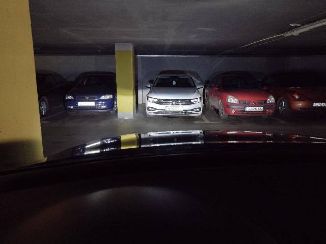

Pun si-o poza cu ledurile intr-o parcare subterana:
Cracanezi bara (in sensul ca demontezi grila, bara de pe laterale si o lasi usor in jos) si demontezi farurile, zic eu ca e mai simplu, eu asa am facut cand mi-am montat xenoane noi. Daca tot esti acolo poti pune becuri noi si la semnalizari ca sa fie treaba buna, mie imi pare rau ca nu le-am schimbat dar la momentul ala nu se gaseau leduri PSY24W de la Philips sau Osram. Ce leduri ti-ai luat pentru pozitii?
