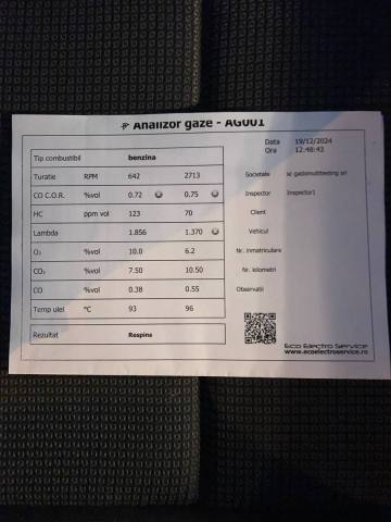

Salut, imi puteti spune exact la masina din semnatura, pe ce canale pot face pe vagcom (v. 12) testul pentru catalizator si pentru sondele lambda? Si eventual pe ce canal pot vedea daca am misfire? Imi iasa hidrocarburile mari, desi motorul a fost segmentat anul trecut si nu consuma deloc ulei, erori nu am stocate iar singurele simptome sunt ca uneori apar ceva oscilatii la relanti cand e motorul cald, dar nu tot timpul iar daca sting farurile acestea mai scad in intensitate (oscilatiile), in sarcina totul este ok .

Se poate ca vagcom sa-mi spuna ca sonda lambda este OK dar ea in realitate sa influenteze negativ noxele (hidrocarburile)?
Ce ai rezolvat? Aceleasi probleme le-am avut cu un G5 caxa, sonda parea in regula pe vcds dar nu era, dadea amestec bogat, hidrocarburi aiurea la itp.
@vali zak
Am pus sonde lambda noi si problema e aceeasi, la relanti iasa OK noxele dar in turatie hidrocarcurile mari si lambda 1.1 ..... am de vreo 40.000km bujii beru cu distanta dintre electrozi de 1.1....ma gadesc sa incerc ceva cu deschidere mai mica, poate nu da scanteia suficienta..... :(

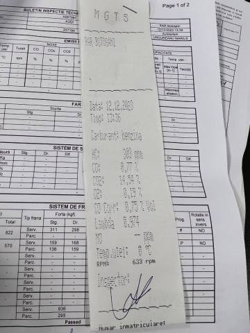

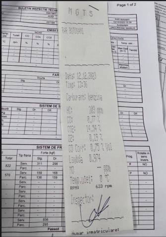

Ma puteti ajuta cu o interpretate a valorilor din doc. atasat ? Motor 1.6 MPI BSE.
Modificat de gavrochem
Ai depăşiri la HC (hidrocarburi, adică benzină nearsă în principiu), 383 în loc de maxim admisibil şi la CO (monoxid de carbon) 0,77% în loc de 0,3% maxim admisibil.

Acum logica îmi spune următoarele:
- ori motorul funcţionează defectuos cu exces de HC şi CO (amestec bogat, sonda lambda 1, admisie înfundată, etc.), dar mă gândesc că dacă catalizatorul şi-ar fi făcut treaba ai fi avut depăşiri şi la CO2 (la tine este în parametri, dar la limita inferioară, 14,54 în condiţiile în care intervalul este 14,5-16)
- ori catalizatorul nu mai este în parametri.
Poate că îţi pui întrebarea de ce nu apare eroare pe catalizator dacă acesta ar fi de vină? Pentru că cantitatea de oxigen pe care sonda lambda 2 o măsoară este în parametri, cam la limita inferioară (0,19 iar intervalul este 0,1-0,5), dar în parametri.
Se poate verifica catalizatorul dupa anumiti parametri, cu VAG-COM ?
Buletinul e cel care spune starea cel mai bine. Catalizatorul este problema. Daca ar fi motorul, ai avea si CO2 la maxim si HC mare (benzina in exces pentru oxigenul existent). Faptul ca ai CO2 spre limita minima arata ca benzina este cat trebuie sa fie.
In acest caz cum ar trebui sa procedez ?
Se rezolva prin curatare ? Sau trebuie inlocuire (nou, SH) ?
Dacă dai căutare pe net după "curăţare catalizator" o să observi că sunt tot felul de soluţii, de la utilizare aditivi până la curăţare fizică, dar nu ştiu să-ţi zic cât sunt de eficiente. Cel mai ieftin ar fi să încerci cu un aditiv pentru început. Oricum în nici un caz SH pentru că modelul de motor nu este chiar nou şi alea din dezmenbrări nu cred că sunt mai breze. Ăla aftermarket chiar dacă nu o filtra el cum trebuie gazele măcar nu este înfundat şi motorul o să funcţioneze ok.
Dar înainte de a lua o decizie mai documentează-te, nu este chiar uşor de diagnosticat problema. Dacă este înfundat sau nu se poate măsura cu un senzor de presiune montat între motor şi catalizator, dar cine face asta? Sau prin măsurarea temperaturii gazelor evacuate, o temperatură crescută trădează un catalizator înfundat.
Nu cumva voia o spaga si tu nu te-ai prins? Valorile masurate sunt asemanatoare cu cele ale unui catalizator care nu este in regimul termic corespunzator masuratorilor. Vad ca temperatura la ulei are valoarea 0 si nu-ti poti da seama daca motorul era incalzit.
La fel ar fi valorile pentru un catalizator in care s-a folosit mult timp benzina neconforma sau aditivi ciudati (nu cred ca e cazul la tine) care au acoperit metalele catalitice.
Si mai mult, nu cred ca e infundat deoarece ai fi spus ca nu trage bine.
@lupo_bvzice bine sa mai investighezi inainte de a lua o decizie.
