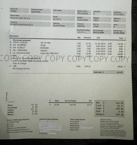

Uite ce ulei a primit cineva in UK de la reprezentanta cand a spus ca merge foarte sportiv si nu-l intereseaza consumul... fiind inca in garantie.
E un motor DLAA care din fabrica a venit cu 508/509.
@florilar1EA211, 1.0TSI. 110CP.  3cil.  Destul de greu de pus in aceeasi fraza cu mers sportiv :D Chiar is la 1200kg cat are masina.
