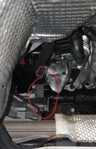

Bună seara,am găsit la pret bun un Audi A3 1.8 TFSI din 2013 , 180 cai CJSA Euro 5 , dar motorul are 2 probleme ca sa zic asa, 1 în antigel este ulei, iar pe sub turbo pare ca pierde ulei.De pornit motorul porneste....

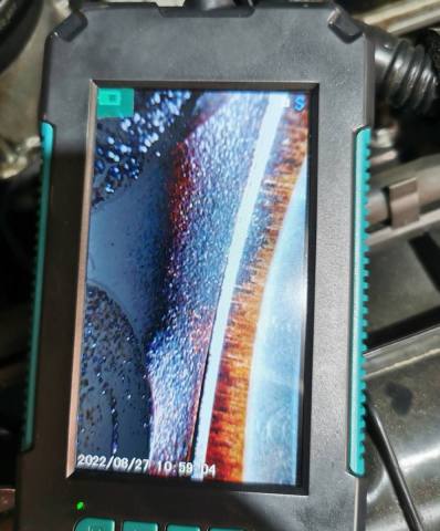

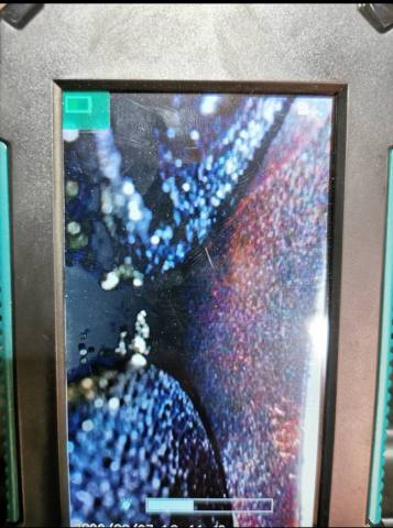

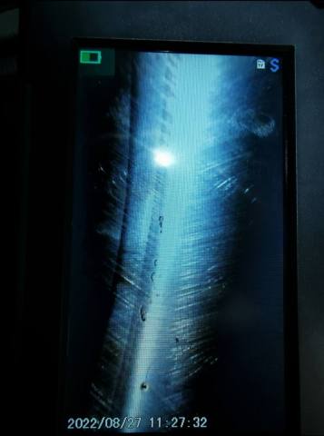

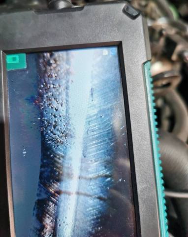

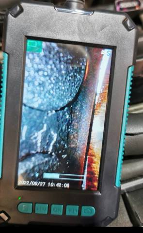

După o inspecție cu camera, am găsit gauri în blocul motor la pistoane! Doar la pistonul 2  unde am o compresie de 8 bari, și un  consum de ulei de 1litru la 300-400 km! Dar toate pistoanele au maroneala aia sus la supape, bănuiesc că tot de la ulei scurs! Nu înțeleg cum s-au făcut acele găuri în bloc și dacă se pot remedia! Ceva recomandări unde se poate recondiționa?

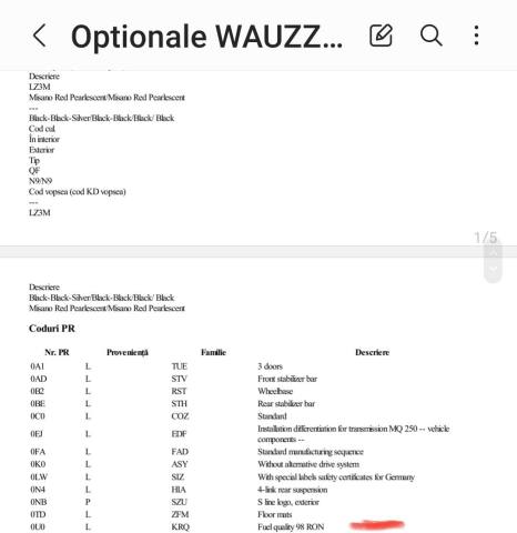

@yeeeeman Mulțumesc pentru răspuns, am întrebat pentru ca la mine în lista de opționale apare FUEL Quality 98 RON

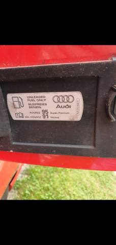

Presupun ca inseamna ca merge si cu 98? Cel mai simplu, vezi ce scrie pe capacul de la rezervor, ar trebui sa specifice minimul de cifra octanica. La mine scrie min. 95RON.
@aysmen exista o diferenta de consum (~1l/100) intre 95 si 98/99/100, mai ales daca ai talpa grea.

@yeeeeman pe capac este trecut 91-95 cifra octanica.ciudat de ce în lista de opțiuni apare 98.o sa bag de 95.

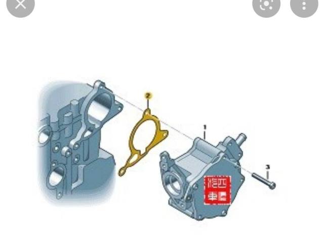

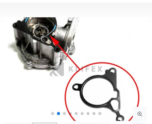

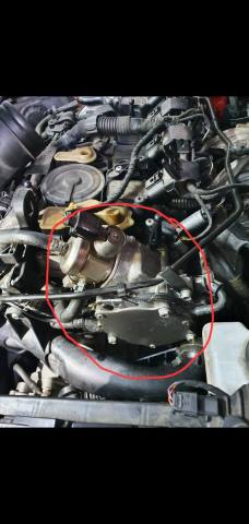

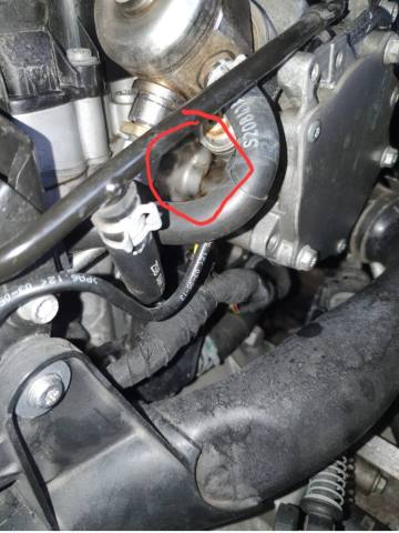

Bună ziua, la un 1.8 TFSI CJSA 2013 am o scurgere de ulei între chiulasa și pompa de vacum/pompa de înalte.Stie cineva dacă înlocuiesc aceasta garnitura , este nevoie sa pui la punct sau sa faci ceva la pompa de înalte la remontare?Pare ca, garnitura este cea din ultima poza.
Modificat de aysmen
Salut, nu ai ce pune la punct, trebuie doar sa potrivesti acea cupla din pompa in asa fel incat sa intre perfect pe ax, strangi suruburile la cuplu si gata.
@xmisterxoare trebuie sa demontez și pompa de înalte?sau doar scot cele 3 suruburi din pompa de vacum și iese direct cu totul?
trebuie sa iasa impreuma cu pompa de inalte dupa ce o decuplezi de la conducta si furtune
