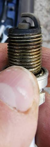

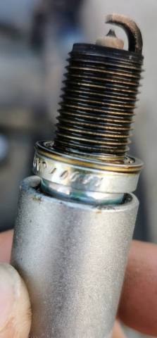

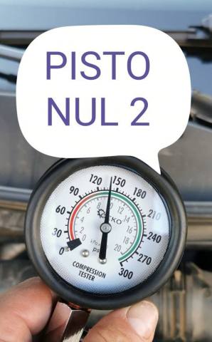

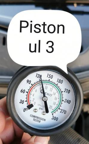

Bună ziua, am făcut testul și am atașat pozele sa le vedeți! Ce părere aveți? La pistonul 3 e ceva ciudat ca mi-a ieșit 12bari,dar după ce am mai infiletat furtunul un pic, a dat mai bine! De bujii cum arată, ce părere aveți? În gaură unde întra bujia am găsit ulei scurs, nu mult dar este! Se poate vedea și pe una din bujii ca are și pe filet un pic de ulei!

Compresia e buna, dar asta nu inseamna ca poti elimina o posibila problema cu internele. Principala problema la motorul asta este ca segmentii de raderii ai uleului au orificii mici si mai ales daca nu faci schimbul de ulei la timp (gen intervale extended), micile orificii sunt complet astupate de depuneri de carbon si practic segmentii de raderii ai uleiului nu isi mac fac treaba. La pistonele reviziutie, diferenta cea mai clara sunt fix segmentii astia ... cu un design total diferit si gauri mult mai mari.
Eu as zice ca compresia nu e chiar grozava pe nici un cilindru, manometrul fiind in psi si kpa, 130-140 psi = 8-9 bar unde minim pt acest motor este 7 bar si max 14 bar, as zice ca etansarea pistoanelor nu e chiar grozava.
bujiile iti arata amestec bogat
pe cilindrul unde ai ancrasata bujia cu ulei,ori pe la supape din cauza simeringurilor iti ajunge uleiul in cilindru, ori de la segmenti - segmentul raclor uzat sau blocat in piston
Trebuie privita imaginea de ansamblu, la masurarea compresiei mai pot aparea variatii in functie de cum/cand a fost masurata, dar litrul ala de ulei consumat la 1000-1500 km spune o poveste mai importanta zic eu.
Si da, valorile in bari sunt alea mici pe fond gri, nu alea negre de sus.
