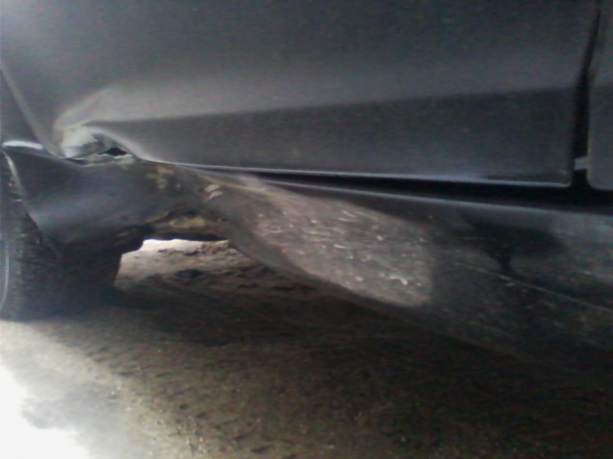

Intrebare:pragul asta se mai poate trage sau trebuie schimbat?Daca trebuie schimbat recomandati nou sau din dezmembrari?
post-23709-0-21895800-1420983257_thumb.j
post-23709-0-55768500-1420983270_thumb.j
destul de sifonat... oricum, e ceva de intreptat acolo, nu e numai pragul
un tinichigiu e cel mai in masura sa iti raspunda, mai ales dupa ce vede masina
Sub tabla pragului mai e o teava destul de groasa. Cred ca si aia e indoita.
Dusa la service, desfacut si vazut ce e dedesupt.
sa vizitezi un tinichigiu.... asa cum ti-am scris si prima oara... lucrurile astea nu se pot constata din poze, din pacate.
