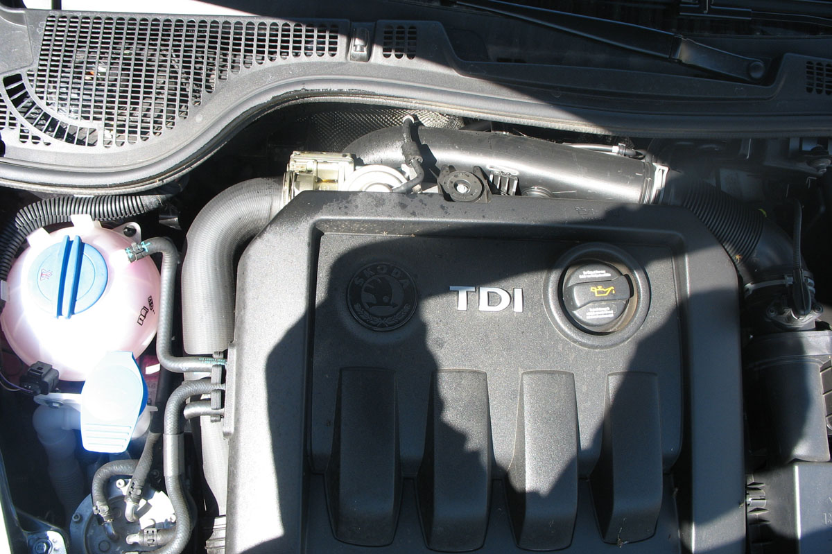

Postez aici: am observat o scurgere de ulei la masina - daca e cu adevarat o problema, am sa fac un topic separat.
Nu are rost sa descriu ce si cum, poza atasata spune totul.

Fa-mi o poza de ansamblu a compartimentului motor, din a ta nu-mi dau seama daca uleiul vine si din alta parte. Pe urma pume mana si trage de furtunul ce l-am marcat cu galben si acorda atentie zonei unde se imbina in EGR. Daca misca de-acolo inseamna ca nu e bine prins cu siguranta. Pe urma scoate siguranta afara (nu inainte de a casca bine ochii de felul cum e montata acolo) cu o surubelnita si trage afara furtunul din EGR. Verifica garnitura furtunului aluia de la mufa de imbinare in EGR. Sa fie intacta. Am mai gasit la masini noi acele garnituri ciupite si furtune montate incorect.

revin cu pozele pt. diagnoza.
am tras de furtun, in limite rezonabile. Pare bine prins.

Mda, doar in zona EGR-ului pare a fi problema. Posibil garniturica aia despre care vorbeam eu mai devreme, putin ciupita.
