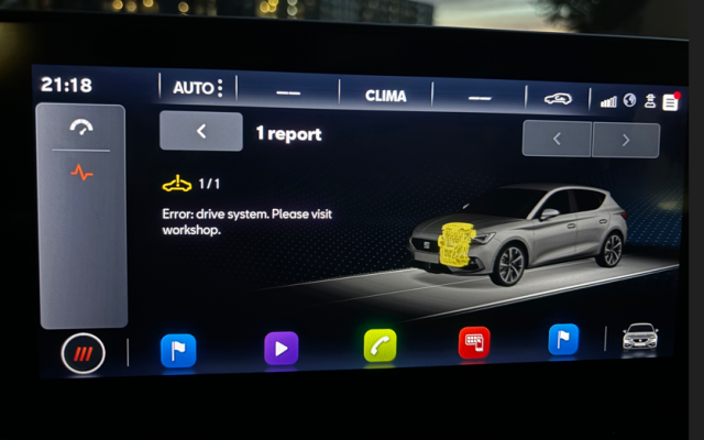

De curand am achizitionat un Seat Leon din 2021, motor 1.0 TSI 110 CP (cod DLAA), 162.000 km.
Am observat ca la pornirea de dimineata, motorul ramane turat pentru aprox 30 secunde, apoi revine la relanti. Afara sunt +20 de grade.
Ce m-a surprins o singura data (momentan) ca la o accelerare mai puternica (pedala in podea) am primit urmatoarea eroare, iar puterea motorului a fost limitata. Am oprit masina, am repornit-o si totul a revenit la normal.

1. Eu nu am întâmpinat o astfel de eroare până acum, dar am varianta CHZD de 116 cp, fără filtru de particule.
Cred ca ar fi interesant să ne spui în ce condiții de pedală la fund a apărut eroarea: accelerare scurta / apăsare continuă pentru mai mult timp la viteză mică/mare, motor cald sau rece etc. Parametrii ăștia cred ca îi poate spune și o diagnoză dacă a rămas ceva memorat.
2. E normal să stea așa turată când o pornești la rece (și să se audă și foarte ciudat) pentru ca e o strategie de warm-up catalyst prin care motorul funcționează cu un avans degradat (muta arderea mai mult spre ciclul de evacuare) în ideea de a încălzi mai rapid catalizatorul sa poata trata cat mai rapid gazele de ardere.

Eroarea a aparut in conditii de motor semi cald, as spune, plecat cu masina de aprox 5 minute din parcare, aprox 3 km parcursi.
Accelerare subita, de la 30 km, viteza a 3-a, cred ca erau in jur de 1300-1400 rpm, pedala la fund, dupa 2-3 secunde a aparut eroarea si imediat puterea motorului a fost taiata. Posibil sa fi fost o pb cu turbina?
Bujiile au fost schimbate la 130.000 km (in 09/2023), masina avand acum 162.000 (km la care am si achizitionat-o). Recent am facut revizia, schimbare ulei + filtre.

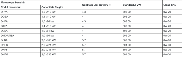

2. Am vazut ca la mai multi s-a pus ulei 5w30 insa in aplicatia myvw la mine afiseaza 0w20. Parcul auto de unde am cumparat masina mi-a dat bonus 6 litri de ulei 5w30 si ei au spus ca la urmatorul schimb sa pun uleiul de la ei si nu 0w20. Citind specificatiile oficiale as spune ca nu e recomandat insa vad ca la unii chiar si in reprezentata s-a pus 5w30. Pot sa pun acel ulei pe care il am deja sau nu e bine?
Codul motorului este DLAA.
Modificat de sandumbogdan
DLAA este omologat doar cu 0w20 pentru ca are filtru de particule
cantitatea de umplere este 4 litri fix
parcul ti-a zis asa ca sa nu te duci peste ei inapoi sa le reclami consum de ulei...
sunt de acord ca 5w30 ofera o protectie mai buna, dar totusi trebuie sa respectam recomandarile fabricii.
Am inteles, deci nu pun 5w30, multumesc.

Referitor la ulei: eu am motorul fără filtru de particule, care merge cu norma 504/507 - inrepreznetanata se merge cu 0w30 sau 5w30. De când am mașina am mers exclusiv pe castrol LL3 5w30 și a fost super ok, fără consum de ulei până în prezent. Ce e cu filtru de particule (după 2018) e pe norma 508 cu 0w20.
