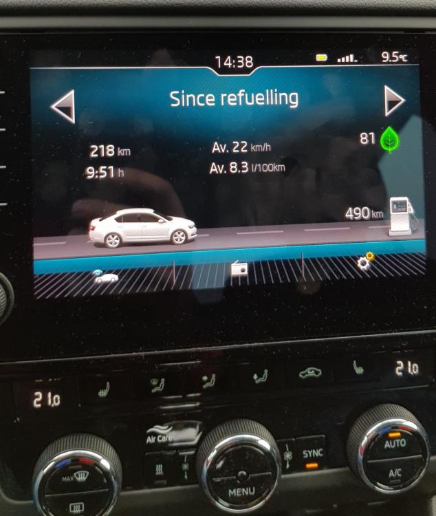

Revin cu update la 10.000 km in 8 luni: pana acum sunt foarte multumit, nu am ce sa-i reprosez. Uleiul este la nivel maxim pe joja, nu s-a inegrit, iar consumul urban a mai scazut putin (consum real in Bucuresti undeva intre 7,5 - noaptea si maxim 11 - la ~10km/h).

#adipavel90: detin si eu tot 1.0 TSI (Oct 2018) cu GPF si pana in prezent am facut deja 2 revizii la Metrotehnica Bucuresti. Masina o am de 16 luni, timp in care am facut aprox. 40.000 km, regula mea fiind, inca de la Octavia anterioara, sa fac reviziile la maxim 15.000 km sau 1 an, in cazul meu fiind atins numarul de km. Ambele rezivii au fost facute complet, in sensul ca au fost schimbate toate filtrele + uleiul. Filtrele au fost marca VAG iar uleiul marca Mobil 1 5W 30 (la butoi). Prima revizie m-a costat 710 lei iar cea de-a doua 800 lei. S-au folosit aceleasi materiale la amele interventii.
Iar ca informatie de ordin general despre propulsorul 1.0 TSI, ma declar extrem de multumim. Consuma mai mult decat decent (5,2% Bucuresti-Istanbul, 3,9% Thasoss-Bucuresti, 5,5% Bucuresti-Viena, etc.), ruleaza foarte, foarte bine, inclusv in depasiri cu masina incarcata (5 persoane + bagaje), motorul este extrem de silentios, oferindu-mi la drum lung un conform deosebit. Apropo, nu mi-a consumat niciun pic de ulei in cei 40.000 km. Mentionez ca am incercat sa fac un rodaj ca la carte si cred ca acest lucru se observa.
In Bucuresti, pentru drumuri scurte, stat la semafor, etc, consumul sta intre 7 si 8%.
