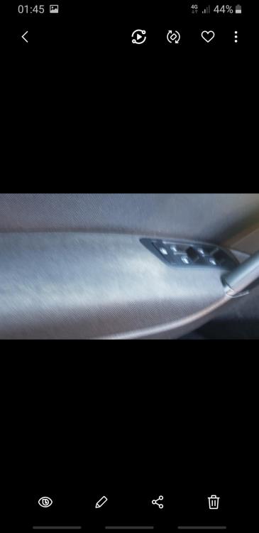

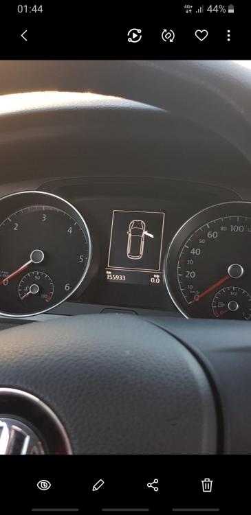

Salutare oameni buni! Sunt hotarat sa cumpar un golf 7 1.6 2014 105cp. Urmeaza sa merg cu el la reprezentata din Ploiesti pentru o verificare.
Are 155.933 km dar ceva uzura asupra volanului, cotiera sofer. Am verificat vin mașinii si nu am gasit mari informatii despre ea.
Vânzătorul a câștigat-o la licitație, are multe facturi la service făcute în Germania cu km trecuti pe hârtie.
Ce sfat imi dati sa verific la ea mai amănunțit pentru a stabili dacă km sunt reali?
Modificat de Alexgrozea

Urmeaza traseul clasic pentru a cumpara o masina SH, verificare VIN, eventual o verificare mecanica a masinii daca cea a VIN-ului este curata etc.
eu am varianta cu tapiterie textil+"piele", totusi la 137.000 km, partea din "piele" de la scaunul soferului dinspre usa, nu are nici o urma/cuta inca. cel putin din poze imi pare un pic uzat scaunul sofer pentu 50k km.
Se poate verifica foarte usor. Eu inclin sa cred ca are km reali si ca este pretul corect.

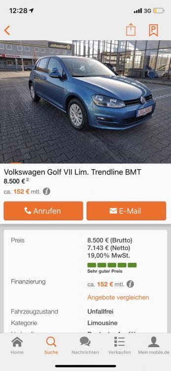

Buna ziua
Sunt in Germania si am gasit un g7 150k km motor 2.0 140cp an 2013/3
Cum este acest motor in comparatie cu 1.6
Cutie manuala.
