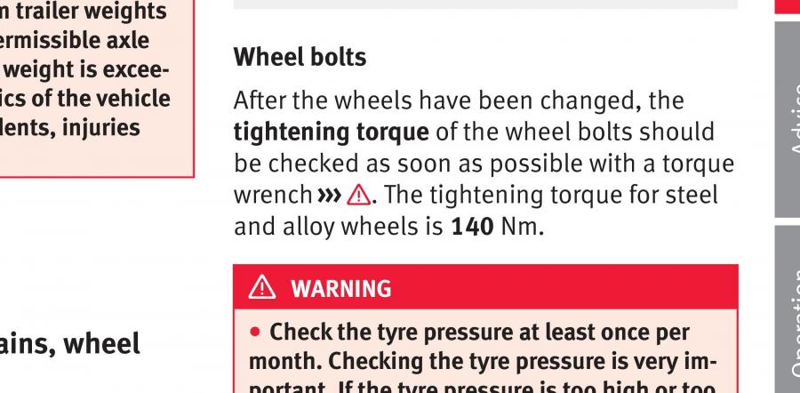

Cautand cuplu de strangere ptr prezoane (110-120Nm, nu am gasit nicaieri clar, iar in manual nu scrie asa ceva) am gasit si codurile pentru capacelele
Standard nut cap: 4MO-601-173-B
Locking nut cap: 4MO-601-173-C
LE: Aici zice de 140Nm ptr Ateca
Modificat de andrei0241
140Nm gasisem și eu in iarna cand le-am schimbat. Mi s-a parut cam mare, dar daca asta e, asa am strans

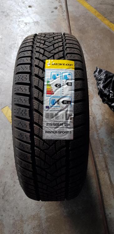

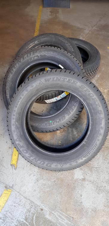

Pana la urma am luat Dunlop Wintersport 5 99H XL, am ales varianta mai scumpa, nu ma puteam impaca cu aderenta slaba pe asfalt uscat si ud pe care o are BF Goodrich Gforce Winter 2.
Avand in vedere temperaturile, nu cred ca le montez weekendul asta.
Pentru ca nu am gasit 95v, cum am specificat in cartea de identitate.
Caucicurile sunt facute in Polonia si au DOT 2018.

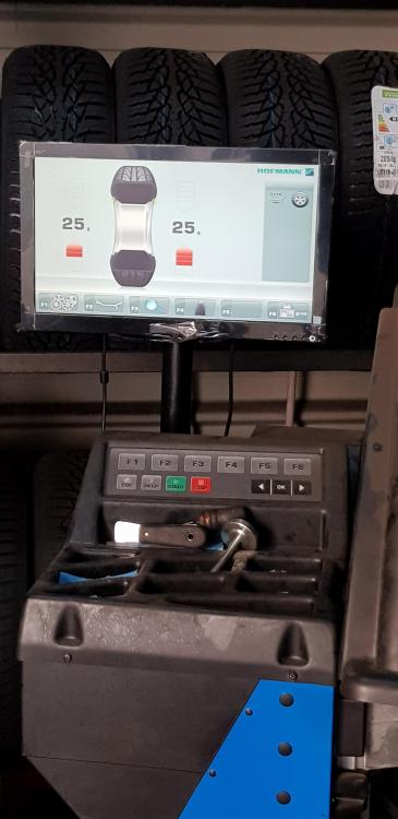

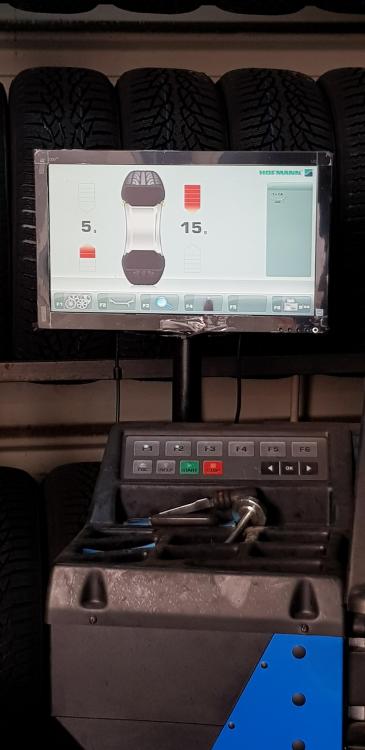

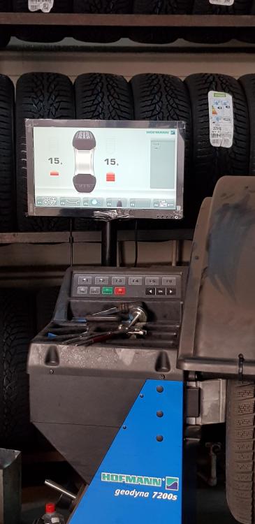

Ma bucura mult starea jantelor, cel mai mult au trebuit pusi plumbi de 25 grame pe fiecare parte, pe o singura janta, restul au fost cu 15 si chiar cu 5 grame.

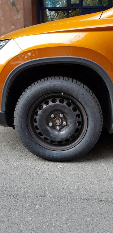

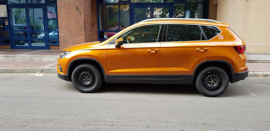

Nu vreau sa cumpar capace, nu imi plac capacele din plastic, imi place mai mult cu jante negre.
20181027_112040.thumb.jpg.3ac7c4ff974184b64010f2d6011b16df.jpg20181027_110546.thumb.jpg.705b949a02c10c94f631de141844c235.jpg20181027_111527.thumb.jpg.13c90de35c0f2dd1592d7bea6d7dc91e.jpg20181027_111938.thumb.jpg.750ea91af0223584e9d83decaeefee2e.jpg20181027_112339.thumb.jpg.5c9f591b668fc084402e80c2067f9be7.jpg20181027_121831.thumb.jpg.c88556dafc910040c64cbf0b9b215616.jpg20181027_121823.thumb.jpg.20b949b7dfd7610c2b13835a33bc6108.jpg
Te'ai uitat daca jantele de tabla admit prezoanele cu buza sferica, cum au cele de aliaj?
Eu am patit'o la Fiesta, am cam fytut baza piulitelor dupa ce le'am folosit pe jantele de tabla o iarna
N'arata rau combinatia cu jantele negre, da parca o arata cumva neterminata. Bine, si jantele's mici, iar negru le arata si mai mici
Intrebam de 99H ptr ca mi se parea c'ar fi diferenta de sarcina mai mare, dar e vb doar de vreo 80 kg fata de 85. Cat despre Vmax, H'ul e oricum de'ajuns ptr Ateca ptr iarna
Exact, 210km/h e oricum o viteza ilegala si pe care Ateca mea nu o poate atinge, viteza maxima constructiva e mult mai jos.

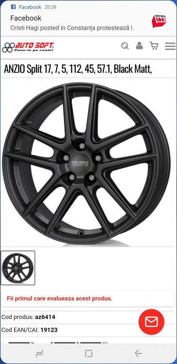

Lasand asta la o parte gasisem 2 modele de jante dar ma intrebam ce marci ar fi mai bune si daca a pus cineva ceva de genul de mai jos pentru sezonul rece.
Ptr sezonul rece clar nu sunt indicate cele cu diamond cut
Astea, de ex, mie'mi plac mult ca jante de iarna, iar dimensiunile sunt la fix ce trebuie
Astea au ET 42
Ti'am lasat variantele de mai sus ptr ca eu prefer sa merg pe calitatea OEM. Din cele mentionate de tine, le'as alege pe cele Anzio

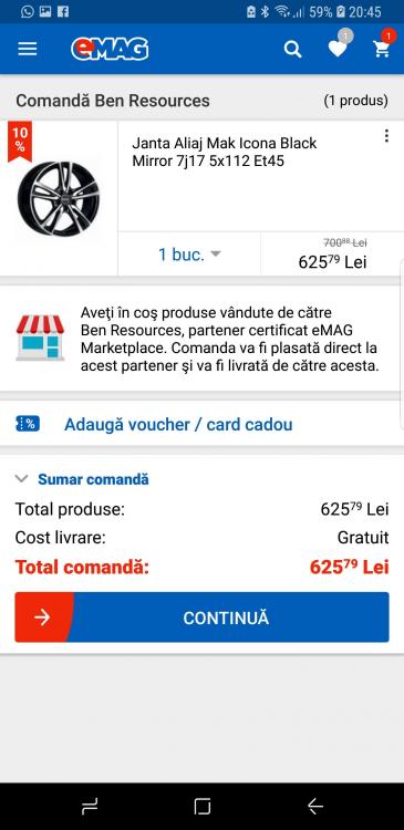

Am gasit astea:  https://www.olx.ro/oferta/jante-originale-seat-skoda-vw-r17-cu-anvelope-de-vara-noi-215-55-17-IDaTVxJ.html
J7 et45. Singura problema mai ramane diametrul de centrare.

Sunt ok, mai ales ca sunt noi.

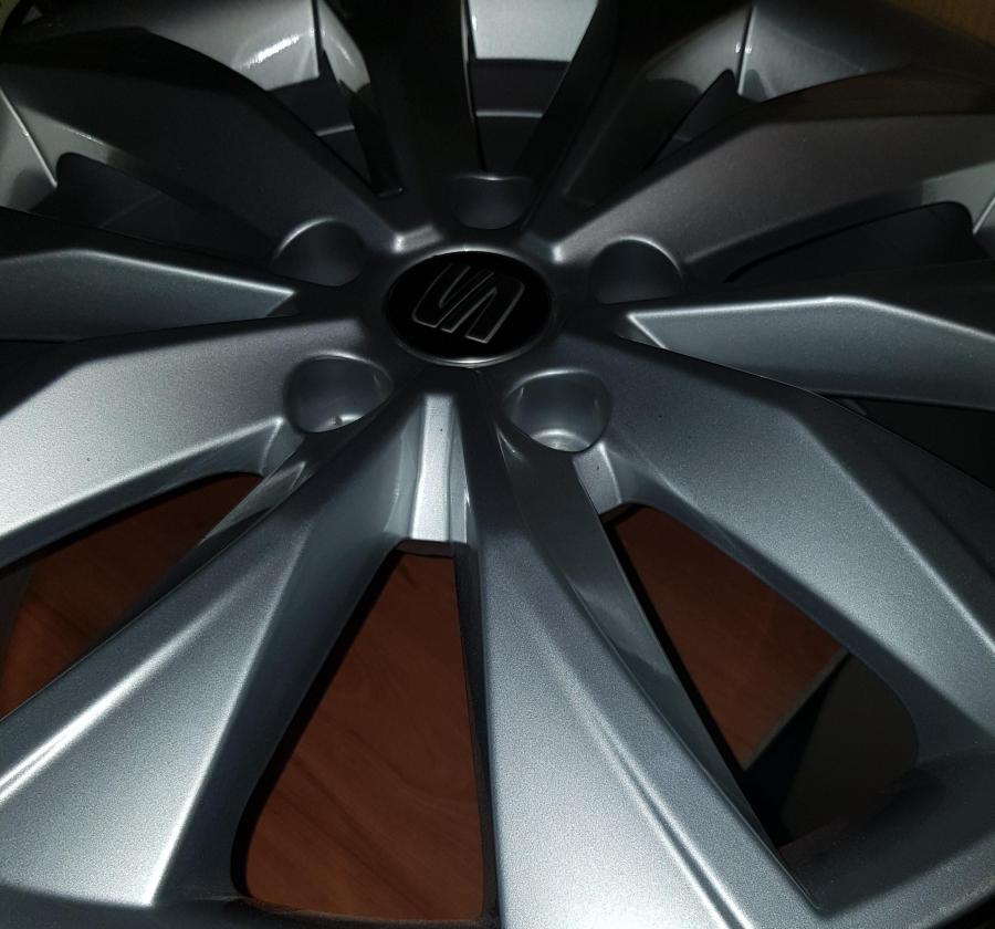

P'alea le am eu ca roti de iarna, cumparate de la dealer cand a sosit masina, sunt originale Seat si nu au nevoie de inel de centrare

Gata. Am luat setul.

Toate aveau 4-6 plumbi, mai putin una care avea 3 pe interior si 9 la exterior.
Totusi e posibil sa fie si de la anvelope.
Oricum sunt noi, originale. Se vede ca nu au fost lovite/vopsite. Si pare pretul corect la 2300 de lei.
Felicitati, sa le folosesti cu placere. Si rotile noi de pe masina au plumb destul
