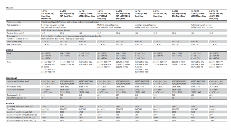

Poate cineva sa confirme ce dimensiune au cauciurile de pe jantele de 17" cu care vine 4Drive dotata din fabrica? @_Gabriela_ ne poti spune tu?
@andrei0241 a postat 225/55/R17 pentru 4Drive dar @shiretzicu spune ca in COC el are 215/55/R17.
De asemenea am gasit pe net brosura de iarna de la Seat Austria in care apar urmatoarele pachete de jante + cauciuri si dimensiunea pentru R17 este 215/55. * Din pacate brosura are 8 MB si n-o pot atasa aici, las doar un link sper sa nu fie considerat reclama. *
215/55 R17 au doar cele cu FWD. Cele 4drive au 225/55 R17.
Vezi atasat toate dimensiunile pentru toate modelele, inclusiv la jante.
Am un document cu mai multe date dar nu l-am putut atasa fiindca imi da voie doar 4MB. Nu mai stiu de pe unde l-am luat.

La mine in COC asa apare Axle 1 si Axle 2 : 215/55 R17 94V / 7Jx17 ET 45

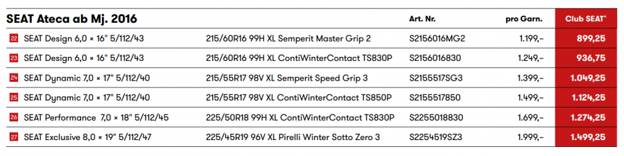

informatiile sunt oarecum contradictorii - de la dealer am primit oferta de jante 6,5 x 16" 5/112/41 cu cauciucuri 215/60 R16 99H, desi originalele sunt 7.0 x 17" 5/112/40 cu cauciucurii 225/55 R17 97V.
nu imi place oferta de la dealer si incerc sa gasesc altceva pe piata, dar ma omoara alegerea jentilor.

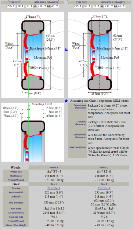

Oare 235 50 R18 merg puse pe jantele default cu care vine masina (care cred ca sunt 7Jx18 ET45 5x112)? Sunt mai multe optiuni pe aceasta dimensiune decat pe 225 50 R18.\
Atasez o poza dintr-un comparator dar din pacate mie nu-mi spune prea multe, poate cineva mai experimentat ne poate lamuri.

Eu cred ca voi nu cititi nimic din ce se scrie mai sus. Pe masina poti pune in siguranta orice dimensiune este prevazuta in Certificate of Conformity (COC) care ti se da o data cu masina, este emis de producator sub semnatura si personalizat pe VIN ul masinii. Pe baza lui si/sau a unui document eliberat de importator, puteti trece fara probleme la RAR si alte dimensiuni de roti decit cele din CIV.
Restul dimensiunilor, chiar daca din comparator se potrivesc, nu se pot monta legal pe masina.

revin la exemplul cu oferta de la dealer - jante 6,5 x 16" 5/112/41
dupa cum se vede, nu se potrivesc cu ETKA.
astea de la dealer au latime 6.5 fata de 6 in ETKA si offset 41 fata de 43 in ETKA
ce sa inteleg de aici? ori dealerul habar n-are ce propune ori exista o plaja mai larga de jante care se pot pune, dar unde gasim optiunile valabile?

Dealer'ul nu e obligat sa iti vanda fix pe caracteristicile masinii tale, insa neconcordanta, in caz de va fi depistata, tot pe tine te va costa, indiferent de unde ai cumparat jantele.

Daca dealer-ul le vinde atunci se potrivesc dpdv al caracteristicilor. Diferentele mici sunt tolerabile, fara problema.
Ba chiar un ET mai mic (5 diferenta de ET e mai mult decat safe) si o latime mai mare (6.5 vs 6) e de preferat ca rotile sa fie usor mai iesite comparativ cu cele de fabrica care prin traditie vin f mult sub aripa.
