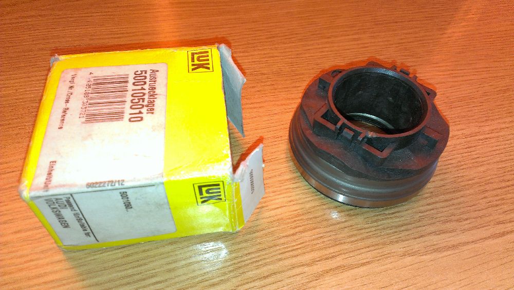

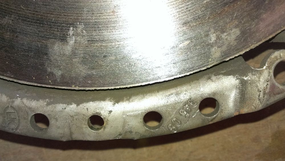

Codurile pieselor (pe producator LUK):
- volant: 415 0114 10
- disc ambreiaj: 324 0250 01
- placa presiune: tot ce am gasit este un "345 08", dar care nu cred ca e corect, poate ma ajuta cineva
- rulment de presiune: 500 1050 10

1. - ochiometric OK
2. - cu procedura descrisa aici: http://vwforum.ro/topic/107610-diagnosticare-volant-cu-masa-dubla-dmf/#entry2251035
3. - ochiometric OK

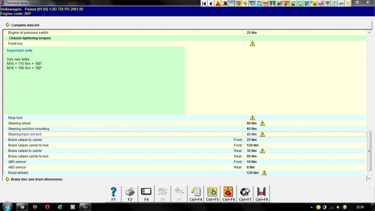

- vreau sa ma asigur ca sunt stranse cu cheie dinamometrica dupa specificatii. Trebuie sa aflu valorile in Nm pentru suruburile importante

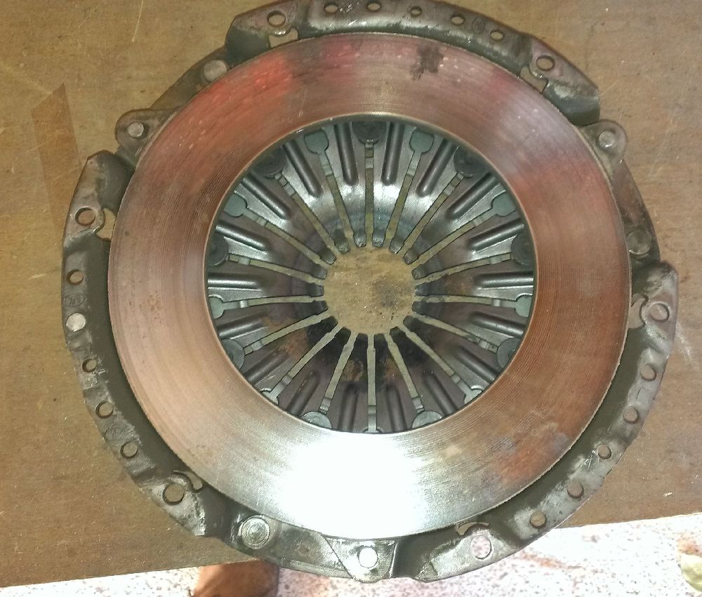

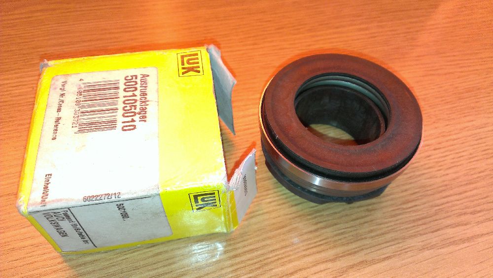

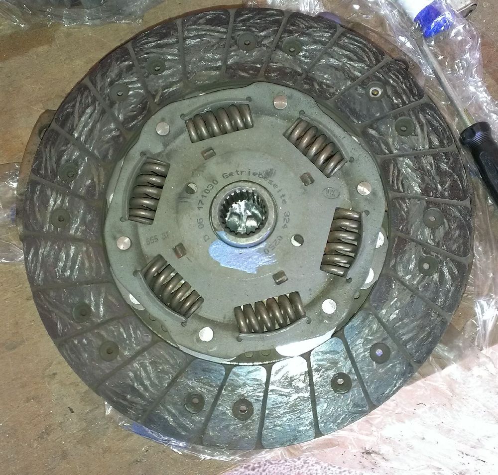

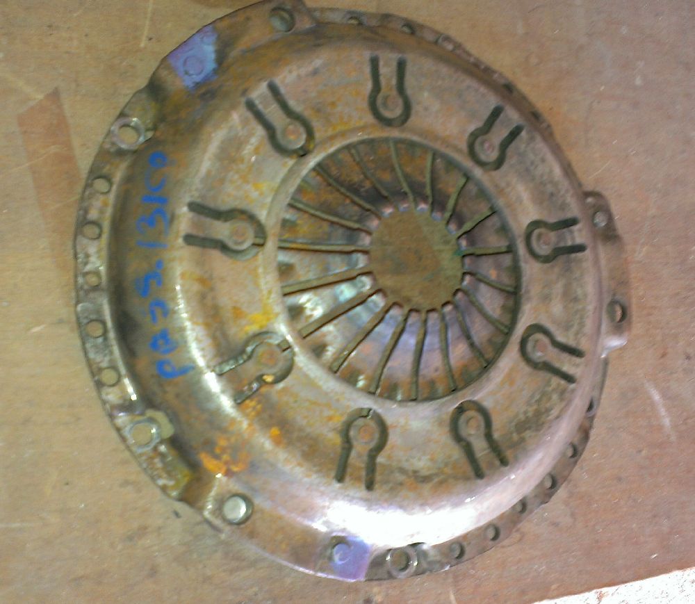

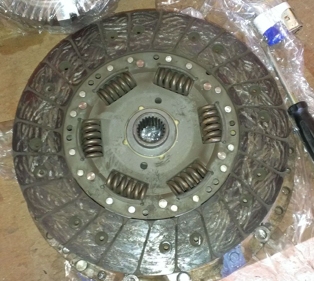

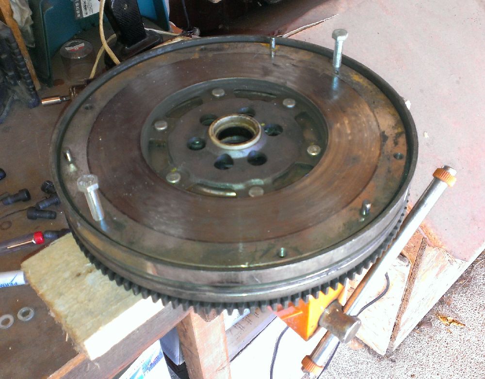

Si poze:
post-1559-0-23800400-1385241533_thumb.jppost-1559-0-03612200-1385241547_thumb.jppost-1559-0-24170800-1385241580_thumb.jppost-1559-0-60252500-1385241590_thumb.jppost-1559-0-00798100-1385241597_thumb.jppost-1559-0-24681900-1385241606_thumb.jppost-1559-0-91304000-1385241613_thumb.jppost-1559-0-06643500-1385241621_thumb.jppost-1559-0-32519800-1385241627_thumb.jp
Modificat de SamuraiJerk
Nu poti lua volant din dezmembrari. Nu stii cat mai are pana-i crapa arcurile interne, chiar daca aparent se comporta bine. Nu stii cum pleca fostul proprietar de pe loc, cu scartait, cum face de ex. colegul de mai sus. Risti inca o manopera + volant nou. Placa ta de presiune daca are diafragma ok nu trebuie schimbata cu alta tot sh. Mai bine strangi ceva banuti si faci ce trebuie.

ai aici cuplurile de strangere a volantului, placii, planetarei pe butuc si mai vezi ce te intereseaza
