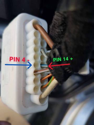

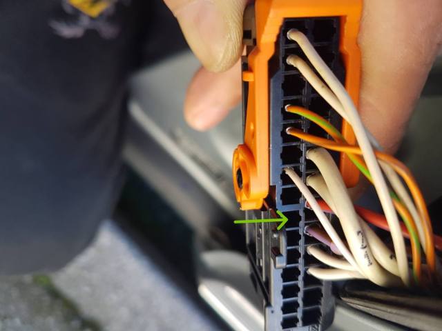

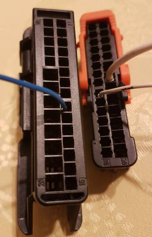

Am citit toate paginile si este evident pentru ce va scriu din ce am inteles eu. Pentru usile din fata, se stie. PIN 1 + si PIN 2 - la ambele usi.

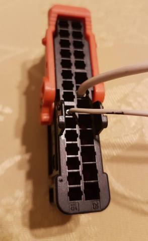

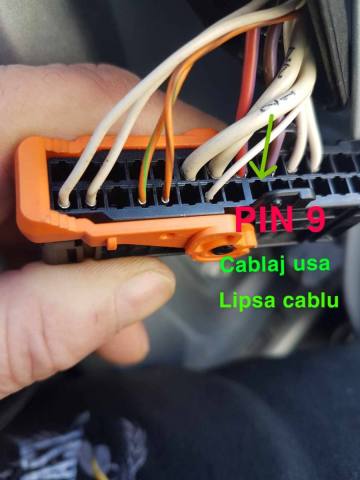

Pentru usile din spate este un pic mai delicat. Am inteles ca trebuie sa verificam daca pe mufa din stalp avem cablu la PIN nr9
Vizibil din poze, am avut noroc si PIN-ul 9 este acolo, cel putin asa cred (nu am verificat daca este + pe el sau nu)
In mufa cablajului de pe usa, PIN-ul 9 nu este ocupat. daca ar fi existat un cablu, unde ar fi dus el daca cablajul usii ar fi fost echipat cu lumina de avertizare ?
Pozele sunt de la masina mea cu cablajul actual. Am citit pe undeva ca, cablurile luminii de avertizare s-ar pozitiona PIN-ul 4 - si PIN-ul 14 +
Pentru PIN-ul 4 este OK, in schimb PIN-ul 14 este ocupat.
Daca cineva ar putea sa imi spuna ce cablu trebuie tras, de unde si pana unde. Sau alta varianta : daca sa cumpara un cablaj de usa complet, in care este prevazut lumina de avertizare.

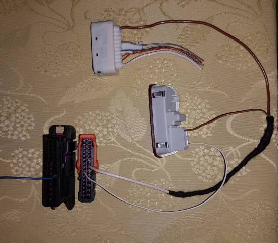

Am decorticat cablajul si firul de la PIN-ul 9 merge direct la + lampa si celalalt fir al lampii merge undeva la un nod comun (cred ca este masa).
Precizez ca acesta este un cablaj de Touran 2005.
Este posibil, vazand atatea asemanari, ca si la B6 sa fie conectat la fel? Bineneteles daca acesta ar avea cablaj pentru lumina din fabrica.
Mi se pare facut un pic pe direct, oare merge la fel si pe B6? Daca ar fi asa, mai trebuie codat?
Si cateva poze, se spune ca valoreaza cat 1000 de cuvinte.
din pin 9 mufa stalp te duci la pin 2 lampa, si pin 1 lampa la masa. Apoi codezi in modulul de confort.
Da, asa cum am banuit, la fel ca, cablajul usii de Touran pe care l-am aratat mai sus in poza (o parte din cablaj a fost eliminat si o parte a fost sectionat pentru a simplifica si intelege mai bine).

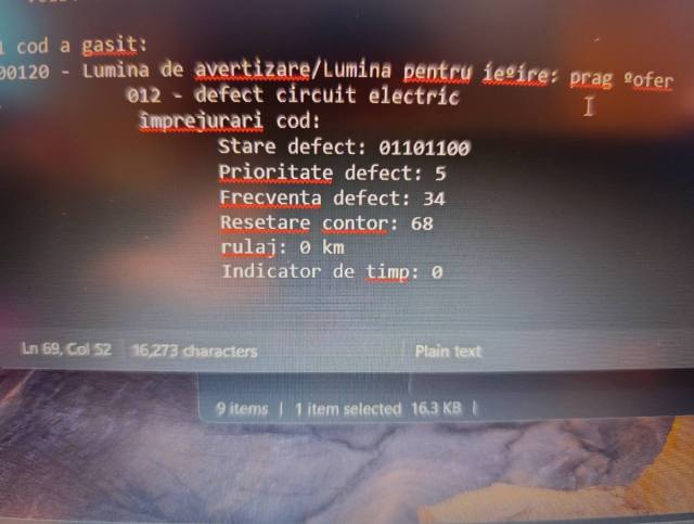

Mă înscriu și aici, nu știu de unde a apărut, ieri nu era, acum persista după ștergere, toate becurile funcționează normal.Nu am făcut modificări, becuri am pus normale, de unde sa incep cu verificarile?IMG_20250723_220435.thumb.jpg.948b0eabc4aacff834f88c210448a52c.jpg
Contact imperfect, etc
Pe ce modul ?
Sigur pe una dintre usi

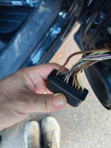

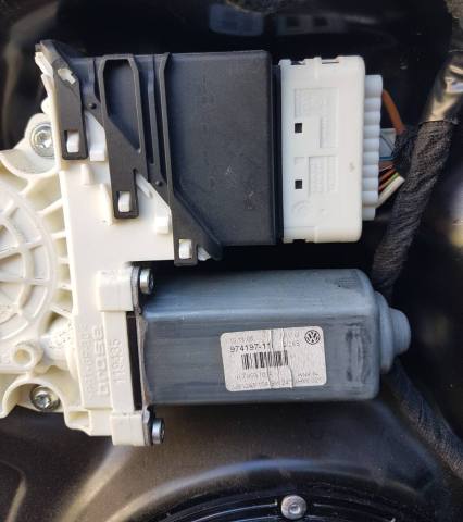

Cred ca pe usa soferului, am verificat, si burduful ala din usa soferului care vine atasat pe stalpul masinii, are urechile rupte, alea de sus care se clipseaza pentru etansare.Nu am avut habar, a fost lipit cred, pentru ca acuma sta ranjit/cazut.
Am scos mufa, era ceva oxidare in pinii de jos, am spalat bine cu spray de contacte, acum nu stiu daca de acolo era problema.Aveti idee daca pot cumpara separat doar burduful ala?Este rupt clipsul de sus, la partea care vine trasa pe stalp.Cred ca a fost umblat pentru ca burduful este cam ciuntit chiar si pe portiera.Am vreo sansa sa gasesc doar burduful de cumparat, dar oare pot sa trag mufa si firele prin el fara sa le tai?

Da, se comanda separat. Ca sa il inlocuiesti,  trebuie sa scoți pinii din mufe, sa poti trage cablajul
Am luat burduf pe original, dar se pare că am ceva fire rupte.Cred că mufa nu se mai poate salva, daca problema este foarte aproape de ea.Nu știu cum nu le am văzut, cred că nici nu le vedeam daca nu rămânea geamul blocat.
