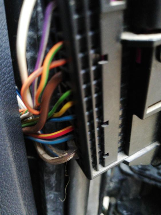

15596620391973608959424562671493.thumb.jpg.5a8f1844668536d9012b8366e992adc4.jpgSalut ma ajuta ti si pe mine ca nu ii dau de cap la mufa din poza vreau sa pun lampi cu logo pe spate si nu reusesc i am spus din calculator ca am lampi pe spate si degeaba nu stiu la ce fire sa ma leg. Nu am geamuri electrice pe spate. Am incercat si cu minus de pe swich si plus dupa firul subtire portocaliu cu alb si nimic. Este la un touran 2005
Modificat de dani23
trebuie sa tragi firele direct din modulul confort.
