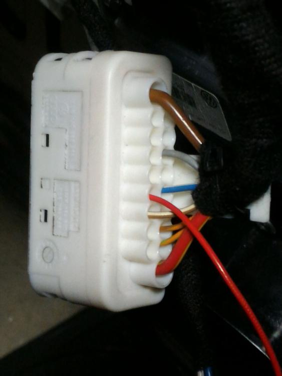

Salut!
Am incercat sa montez lampa de avertizare pe usa din stanga spate si in mufa de 18 pini de la calculatorul de portiera, am pus minusul la pin 4  si plusul treubie sa il pun la pinul 14, doar ca ar fi o problema. Pinul 14 este ocupat in mufa cu un fir alb/bleu. Si nu imi dau seama unde ar trebui sa fac mufarea acum ca sa pot face si cu vcds activarea!
Va rog sa imi dati niste sfaturi.
Masina in cauza: Passat B6 2006 mufa 18 pini din calculatorul de portier TuerSG
cod calculator poritere:
Generation 2 Min (K)
1K0 959 701K (1K0959701K) – drivers side
1K0 959 702K (1K0959702K) – passenger
(fitted from January 2005 to September 2005)
nu merge - ori te legi in modulul confort, ori faci o romaneasca si tragi plus din usa si minus direct de la switch yala.
Asta este mufa si cablul albastru e pin 14 dupa numaratoare si cablul rosu subtire care sta in jos e pin 4
Ceva sugestii daca nu e bun asa?
Alex, nu ai citit ce ti-am scris mai sus, ca ai de facut ?
