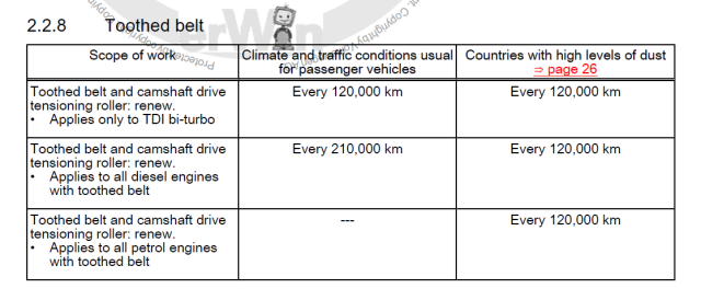

Va salut, am un Passat Bitdi, 180k km, cu distributia schimbata pe original in DE la 125k. Am scurgeri pe la simering de ulei, am fost in service si mi-au propus sa inlocuiesc si distributia pt ca manopera e la fel. Am intrebat la reprezentanta si mi-au zis ca distributia pe original nu ar avea limita de timp, ci doar de km - 120k. E adevarat? Pentru ca atunci ar fi inutil sa schimb distributia cu alta care are garantie 5 ani si 60k km.
Da, la bitdi distributia se face tot la 120k km. Despre limita de timp nu stiu.
Ar fi bani inutil cheltuiti  sa schimb iarasi distributia daca nu are limita de timp. Se poate oare ca in reprezentanta in DE sa puna altceva inafara de distributie pe original?

Prima se face la 120, apoi din 60 in 60.
Eu cand am intrebat la VW la reprezentanta mi s a comunicat tot la 120k km.

@cristi511 În manual e trecut strict 120k la distribuția pentru BiTDI, nu există interval de timp și nici alți km de la prima încolo. De aici evident fiecare face cum consideră, mie de exemplu mi se pare suflat în iaurt asta cu 60k din moment ce intervalul prevăzut de VW e deja la jumătate față de restul TDI-urilor, deci are o marjă consistentă.

  On 22.10.2022 at 22:47, cristi511 a scris:
Expand
fals, tot la 120
