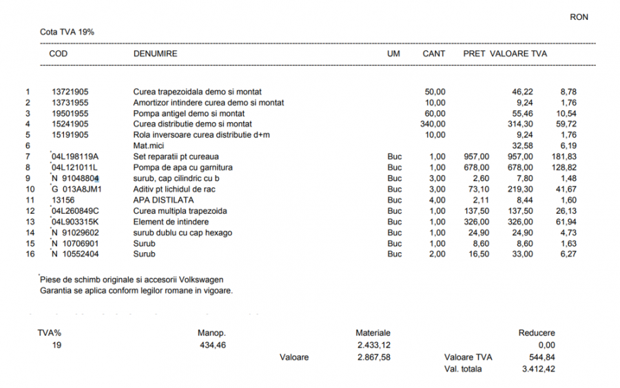

Am schimbat si eu distributia (2.0 TDI CRLB). Coduri piese si pret aveti mai jos.
P.S. am scapat de acel sunet pe care l-am descris anterior
Am schimbat de curand distributia pentru 2.0 TDI CRLB cu  215.000 km
Zgomotul (auzit si prin audio-urile de pe forum) era de la cureaua de transmisie.
Operatiunea a durat 5ore, s-a desfasurat la AutoHut cu preturile:
1 x Manopera - 535 ron
1 x Set curea de distributie CONTITECH - 377 ron
1 x Pompa apa OE - 582 ron
1 x Curea transmisie cu caneluri CONTITECH - 43 ron
3 x Antigel concentrat HEPU, mov, G13, 1.5L - 34 ron
3 x Apa distilata 1L - 15 ron

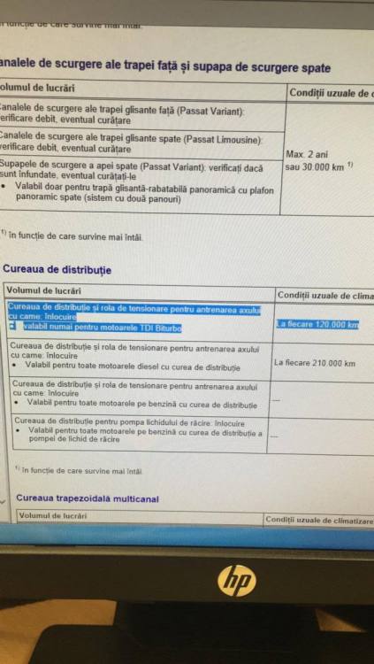

Postare veche, dar cand văd ce scriu unii trebuie neapărat sa ii corectez:
La 2.0 BiTdi => distribuția se schimbă la 120k, Punct!  Nu mai recomandați 210k daca nu stiti, mai bine nu scrieți nimic!
De asemenea, conform VW cureaua si intinzatorul sunt diferite de celelalte 2.0tdi, sunt ranforsate, după cum sunt diferite si pistoanele, bielele, bolțurile, etc, este cu totul alt motor.
"the belt  has  been  specified  with  increased  stiffness  to  accommodate  the  higher  loads being  transmitted.  This  was  achieved  through  thicker  wound  glass-fibre  cords  and  a stronger  elastomer  mixture  for  the  teeth.  The  belt  spring  tensioner  has  also  been modified  accordingly"
Aveți grijă ce piese comandați !

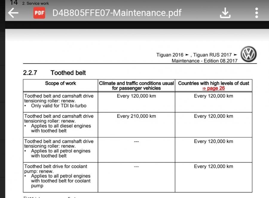

daca tot esti asa de " bine intentionat " si cu veleitati de " dom' profesor " , posteaza te rog si un document oficial care sa sprijine afirmatiile tale.
eu cand am postat, am avut informatia de la VW service si da, ptr. acest model de motor .... daca m au informat gresit, imi cer scuze si n numele lor daca nu, Te Rog sa ti ceri tu.
seara buna!
La mine s-a schimbat distributia la 130.000 km de primul proprietar al masinii si citisem in ceva SPS ca la BiTDI  se schimba la 120.000km
Chiar sunt si profesor si nu este doar o veleitate, e o pasiune...
In continuare, o sa fiu blând, ca in fața studenților, iti dau bibliografia, spor la citit... nu doresc conflicte aici si nu cer sa mi se prezinte scuze. :) Comentam, mai gresim, reparam...
Ca o paranteză, am motorul biturbo pe Tiguan, am intrebat despre distributie la dealer cand i-am facut revizia la primii 15k, au zis ca la 120k se face schimbul.

Si eu am in BiTdi si am studiat problema zilele astea.   Sursele mele confirma schimb de distributie la acest motor la 120.000 km spre deosebire de celelalte motoare TDI la care schimbul se face la 210.000 km.   Atasez documentul primit
