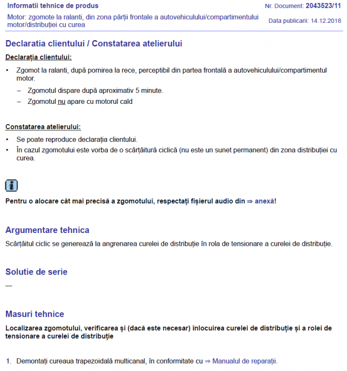

Buna seara. De astazi sunt si eu fericitul posesor al unui Passat B8 2.0 CRLB. La 133000 km, mi-a atras atentia sunetul urmator de aici.
Apare doar la prima pornire cand temperaturile sunt mai joase.
Sa-mi fac griji sau sa tin cont de ceea ce apare si in buletinul de service de la VW? Va atasez si documentul.

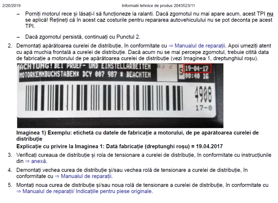

@cascadoru, @Andrei1980 - am fost la service si aveti dreptate, este sunetul specific angrenarii curelei de distributie in rola de tensionare a curelei. Am dat comanda deja de toate piesele necesare pentru schimbarea acestora. Multumesc!
Atasez cateva informatii utile specifice acestei probleme
ea288_zahnriemen_spannrolle_pruefen.pdf
1.thumb.png.c4f517a11470421835a7294682e2c233.png2.thumb.png.e25bdee0255226307d2dc3e6234915cb.png
