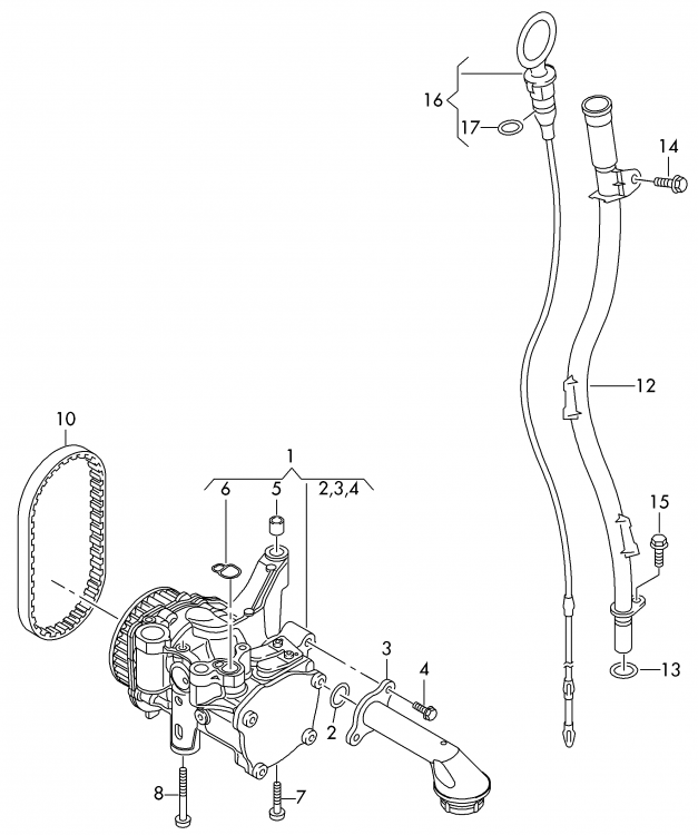

In acelasi timp, tipul de la service imi spune ca mai exista o curea (nu cea de accesorii) care antreneaza pompa de ulei.
In mod normal aceasta ar trebui sa fie legata tot de o folie in zona distributiei si antrenata dupa capul meu de vilbrochen.
Codul curelei este: 04L115264a
Intr-o imagine de pe net ara cam asa:
Oare trebuie demontata si baia pt schimbul acestei curele? Oare limita de km pt aceasta este tot 210000 ca si pt distributie?
Intreb deoarece as vrea sa previn probleme.
Chiar daca mai am 30000 pana la 210000 cat e limita pt distributie, vreau s-o schimb ca sa scap de "cantecul matinal" al uneia dintre role sau curea. Pe cea de accesorii am schimbat-o deja, fiind mai accesibila la montaj.
Are cineva idee?
LaterEdit: imaginea e de la un motor de Audi, dar ar cam trebui sa fie aceeasi poveste.
Modificat de coolfrik
