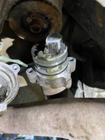

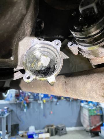

Azi abia am reusit sa schimb uleiul din cutia de transfer si diferential spate. In partea din spate este foarte simplu pt ca este mult spatiu. A intrat aproape tot bidonul. Norocul meu a fost ca am facut operatiunea cu o seringa si nu am pierdut lichid ( in cazul in care foloseam un sistem pneumatic ). Mai vazusem o varianta, sa folosesti un bidon de sapun lichid cu pompita sau bidon de ketchup Heinz ( la noi nu am vazut), pe Heinz se potriveste filetul pompitei pe bidonul original de lichid. Ca idee, uleiul este destul de vascos si recomand incalzirea lui ( cu feon pus pe bidon de la distanta sau pe calorifer sau lasat vara la soare) pt ca simplifica mult transvazarea. Pe fata a intrat ceva mai putin decat pe spate, dar bataia de cap este busonul de umplere, la care m-am chinuit, ca sa nu mai dau jos o aparatoare de tabla de langa. Nu am fost inspirat sa iau niste pahare si sa fac o comparatie, insa vizual, turnat in bidoane, culoarea a fost cam asa : uleiul din cutia de transfer era mai negru decat uleiul nou. Uleiul din diferentialul spate era la fel ca si cel nou. Masina avand 76.000km
