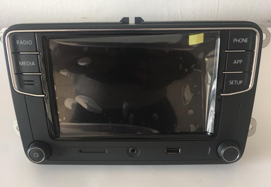

@mihaib12 cel mai simplu aspect dupa care iti dai seama ca RCD330 are Carplay este acela ca are butonul "APP" in partea dreapta, mijloc.
RCD330 varianta normala are butonul "SET UP" in locul celui "APP".

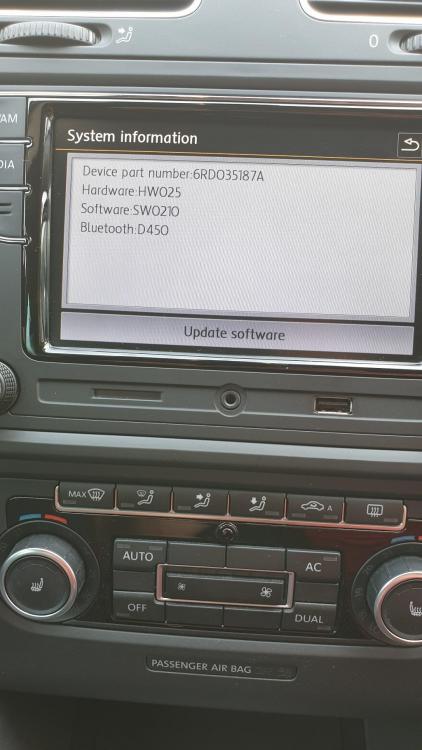

De cateva zile am achiziționat si eu un rcd330 Desay 187A, am conectat telefonul cu el si merge doar in Car Mode cu câteva aplicații.Aceasta este configurația:20190727_134655-1024x1820.thumb.jpg.99196c29fe9ad9bc202989c00228711b.jpg
Cat a costat unitatea?
@golfcos
salut,
e vers cu A (cea mai ieftina )si are doar mirrorlink. Te pot ajuta cu Easy connect si o sa mearga youtube,waze,maps...
Ne auzim in privat.
Însemna că altceva nu-ți va merge la el,pana nu-l modifici. Cele care au android auto sau car apple play, sunt mult mai scumpe

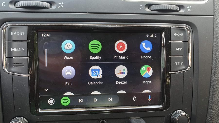

Interfata noua la android auto incepand de la versiunea 4.5. Arata interesant. Era vremea pt un 'refresh'. Interfata veche greu de folosit la volan.
Modificat de Xtremu
Irinel Tincea
Confirm, am actualizat aplicatia. Dar dupa aceea trebuie bifat din setari "Foloseste noua versiune".
Modificat de Irinel Tincea
Cum se poate actualiza aplicatia?
Edit//: Am rezolvat.

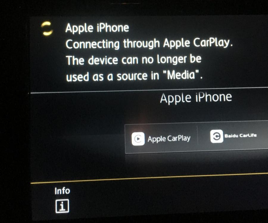

Vă salut,
Am nevoie de ajutorul Dvs. pentru a mă conecta cu un iPhone 6S la Apple CarPlay.
Unitatea este achiziţionată de o zi, arată ca în imagini, însă la conectarea prin tasta APP apare mesajul de eroare…
Menţionez că am schimbat atât limba cât şi regiunea în setările telefonului, văd în setări la „General” inclusiv CarPlay-ul…dar cam atât.
Mulţumiri pentru ajutor !!!
