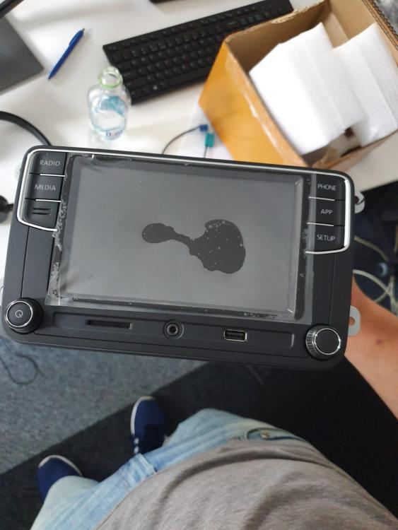

1845945275_WhatsAppImage2019-06-11at10_43_33.thumb.jpeg.ca4161a36fcb6a4885081e8c3f19bb63.jpeg
A ajuns dracia azi (187B cu android auto), am platit un pic mai mult decat am planuit dupa taxe vamale si tot (undeva la 300 si ceva de euro) dar in RO nu am gasit la nimeni in momentul achizitiei.
Dupa ce plec de la munca incerc sa il montez, revin cu feedback atunci, va fi un upgrade huge de la rcd 310 :)
