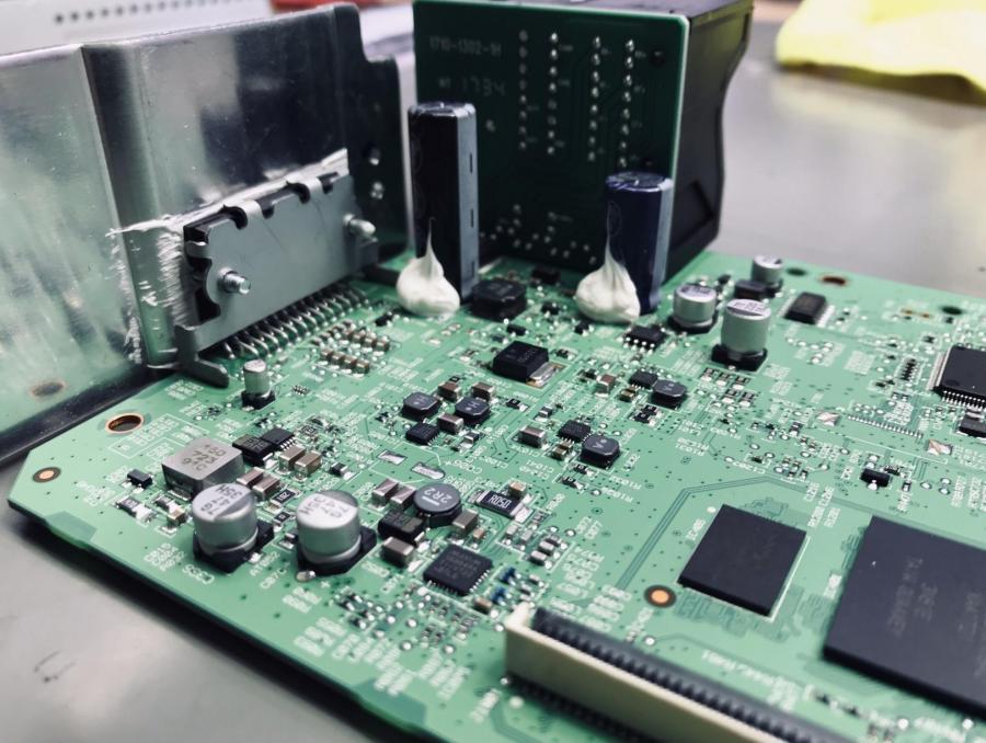

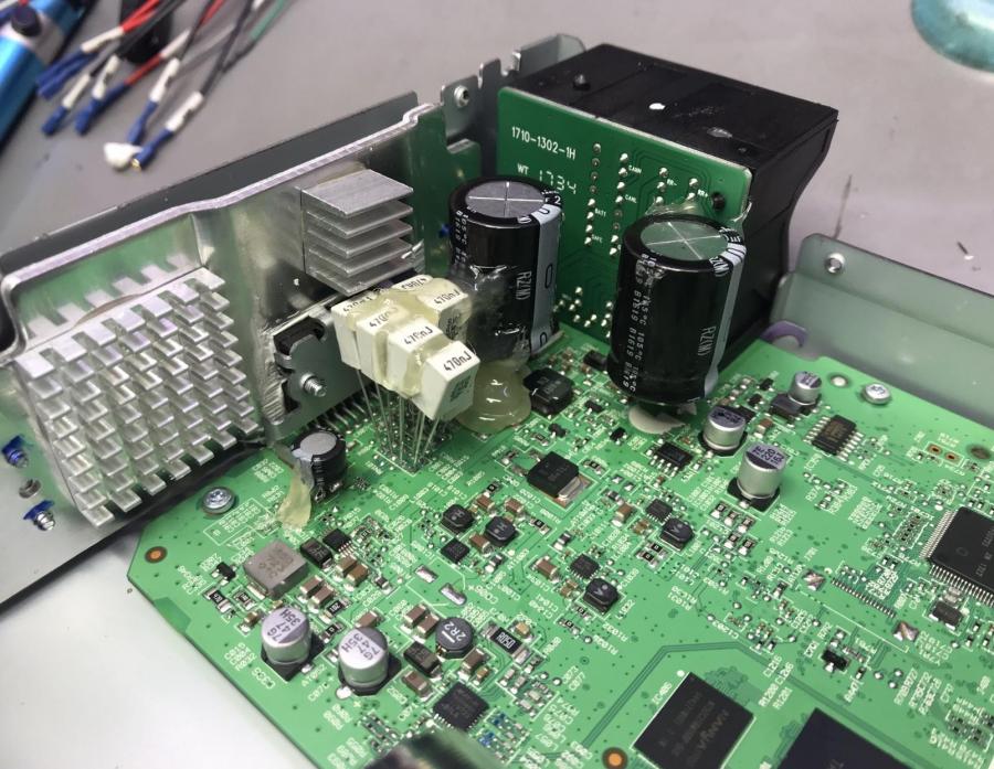

Un mic update asupra unității , schimbat 11 condensatori și adăugat răcire suplimentară . Nu va gândiți ca sunetul se schimba radical dar schimbarea este simițită.
@PAP
Iesi mai ieftin cu inlocuirea camerei, si scapi si de cautat modul de conversie si de facut adaptarea.
@Dorin940 Radiatoarele alea lipite nu fac nimic.La o vibratie pot sa ajunga si pe placa cu circuite si sa faca putin scurt. Poate putin bas adaugat ,dupa ce ai inlocuit cond electrolitice mari.Nu cred ca merita efortul, oricum sunetul e ok pe el.

Radiatoarele acelea suplimentare cel mai bine le prindeai doar cu suruburi autofiletante si vaselina termo pusa sub ele.
Nu le deranja 2-3 gauri.
Pierzi din eficienta lor si prin faptul ca sunt in "interiorul" aparatului.
Disipa caldura intr-un spatiu restrans,  deja cald, de unde caldura iese greu prin niste fante, doar prin convectie .

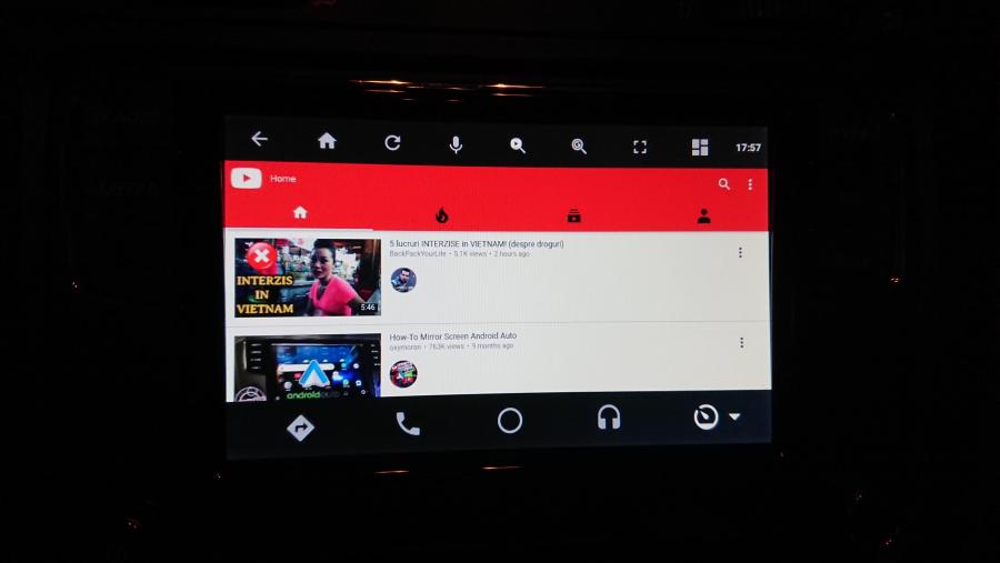

On 17.12.2018 at 18:13, Omegaa a scris:
YouTube disponibil pentru varianta no name și telefoane rootate.
Salut ,cum se procedează mai exact sa vezi youtube prin android auto ,mersi?
Trebuie neaparat telefon cu root, altfel nu merge. Trimite-mi mesaj daca ai root.
Nu am vazut sa fie prea multa lume interesata. Trebuie instalat carstream si phenotype patcher, apoi se aplica patchul si evident se acorda drepturi de superuser cu root.

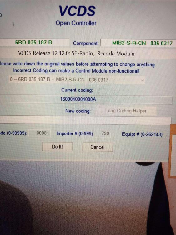

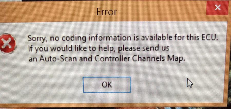

Buna ziua,
Detin modelul Rcd 330 Plus 187B Desay, am incercat sa intru putin prin setari cu vcds-ul dar imi apare urmatorul mesaj cand apas pe Long coding..are cineva idee de ce ?
