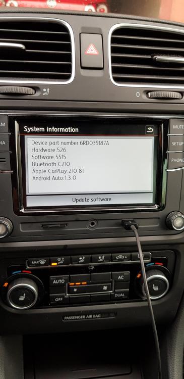

Noname actualizat la versiunea 5515. Din cand in cand in timp ce foloseam android auto imi cerea sa imperechez telefonul la Bluetooth sau nu se conecta. Updateul se spune ca rezolva bugul, revin cu pareri dupa cateva zile.
Modificat de Omegaa
Citisem pe un forum ca sunt ceva probleme cu microfonul la versiunea asta, se manifesta si la voi?

Am tot cautat pe forum si nu am gasit urmatoarea informatie. Cum fac deosebirea intre un 187B Desay si un noname acelasi 187B? Dupa ce ar trebui sa ma uit, sau sa-l intreb pe cel care vinde? Pe anunturille de pe OLX (si nu numai) apar ca detalii faptul ca unitatea e 187B sau 6RD035187B, dar nu stiu exact daca e noname sau desay. Mersi
6 hours ago, djradu13 said:
 Deci teoretic ar trebui sa aflu firmware information.Asta ma gandesc ca e disponibila doar daca poreste omul unitatea...sau altfel? scrie pe ea informatiile astea?

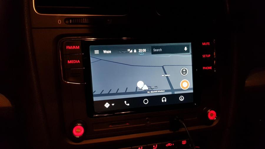

salut  am un rcg330g desay 187A  si nu reusesc sa sa fac sa mearga  o aplicatie de navigare,
sygic nu merge imi da eroare de dimensiune
waze nu merge deloc
google maps e singurul care merge dar nu are voce
am instalat  floatting apps  si nu stiu  cum sa fac sa mearga vocea la google maps
am samsung s7
Vocea la google maps merge după ce te conectezi bluetooth la RCD și la Media selectezi Source BT. Nu îți merge și muzica de pe rcd și sunetul telefonului în același timp.
Salut, daca ai floating apps vezi ca trebuie sa instalezi Lg mirror link 1212 de pe net pt ca din play store este o versiune mai noua sj iti va merge waze cu voce.Ar fi trebuit de asemenea sa fi primit de la floating apps un email cu tips, vezi acolo.
Am reverificat si merge cu Lg dar trebuie sa stergi inainte de pe telefon butonul cu cele 2 dreptunghiuri din stanga toate aplicatiile deschise. Si apoi incearca si cu ultima versiune de Lg din playstore, vezi ca waze ul trebuie mutat in launcher din floting apps altfel nu merge. succes.

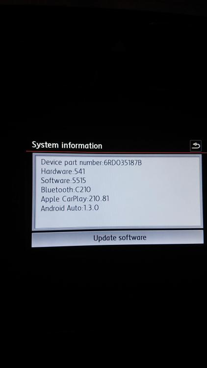

Al meu este de No-Name si are codul 6RD035187B.

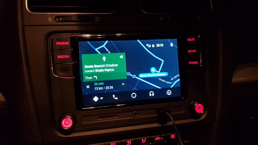

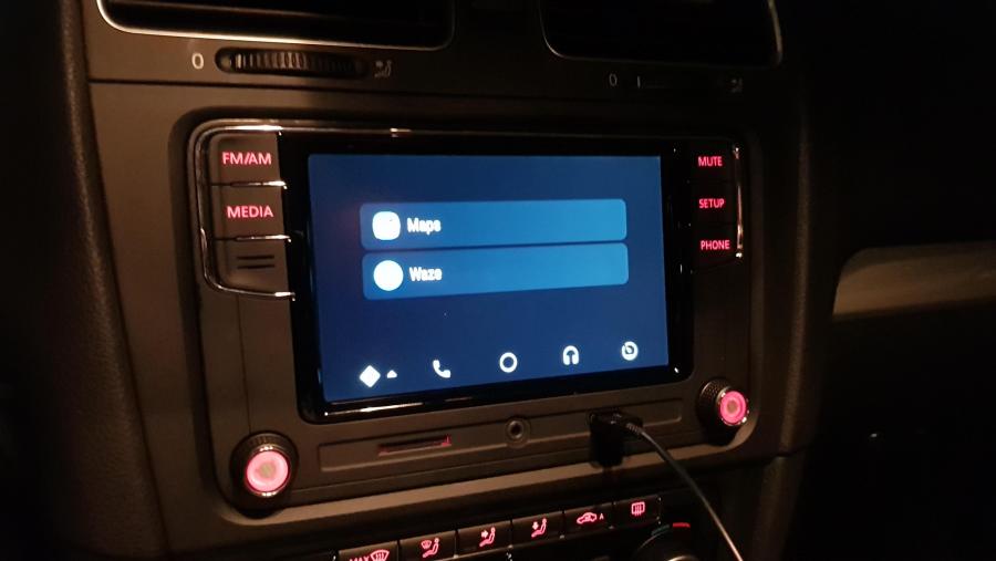

job done! am luat un 187A noname, updatat la 5314, a mers android auto odata, de doua ori doar cat l-am incercat, apoi m-am jucat putin cu MirrorLink instaland si dezinstaland niste aplicatii pe telefon,  iar cand m-am reintors la Android Auto..pornea pe telefon, dar pe ecran negru (nu se oprea ecranul, doar nu afisa nimic) Oare am facut ceva eu sau vreo aplicatie/permisiune de pe telefon de nu mai reusesc sa vad Android Auto pe ecranu rcd-ului? Atasez si niste poze..
pana la urma s-a rezolvat problema cu android auto, si-a revenit. dar am alte doua mici probleme
