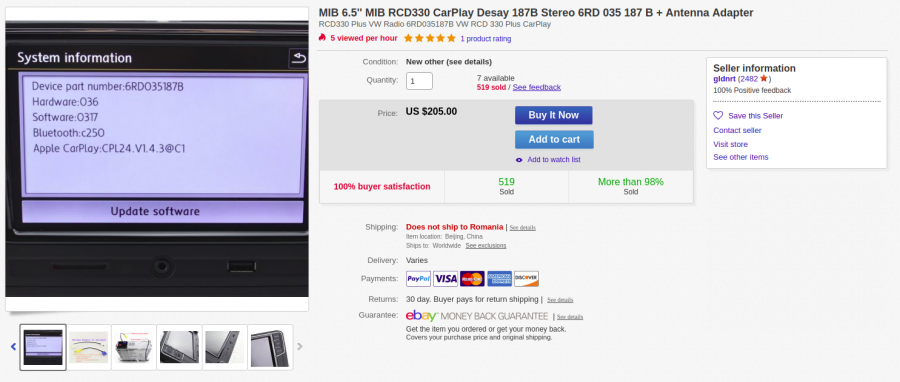

@emilmusatDa, si eu cred ca este Desay , din pacate ...cand l-am luat ma gandeam ca este varianta No Name, am evitat sa scrie Desay.
Nu ma gandeam ca nu se poate face update nici cum.
In fine , raman cu el iar cand o sa schimb telefonul voi avea in vedere sa aibe mirrorlink.
Poate apare un update si la varianta asta ?.
