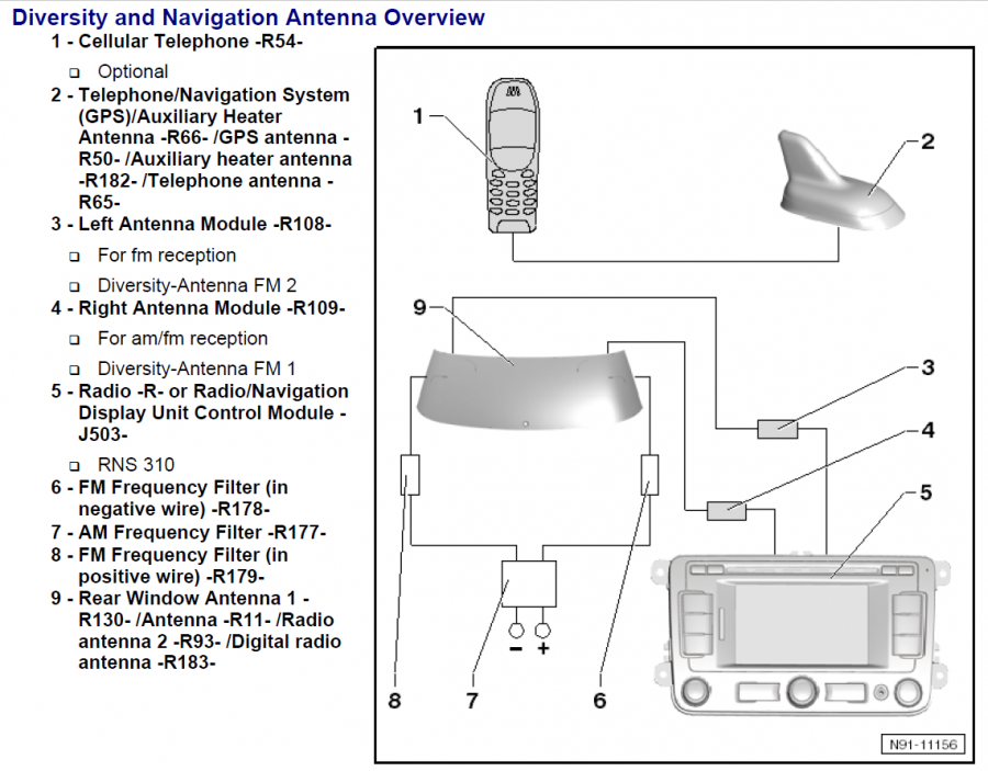

 Tot s-a mai dezbatut daca face diferenta un Y spliter si conform diagramei de mai jos ar trebuii sa faca mai ales pentru partea cu FM-ul (care o si folosim).
Am sa incerc si eu sa unesc si pe al doilea sa vad daca se observa ceva diferenta, eu am adaptor cu o gaura libera de genul: https://ae01.alicdn.com/kf/HTB1rsTiQXXXXXaxapXXq6xXFXXXX/FOR-VW-Car-Radio-RCN210-RCD330-RCD330-G-FAKRA-Antenna-Adapter-Radio-2-To-1-MFD.jpg
Am mai gasit iara ceva de genul https://www.aliexpress.com/item/Car-Radio-Antenna-Adapter-for-Audi-VW-Diversity-System-Lead-Cable-Duel-Fakra/32646137409.html care are nevoie de alimentare separata (se poate trage din unitate). Oare ajuta la ceva?
eu l-am inlocuit pe cel single primit in cutia RCD ului cu acesta
iar diferenta este notabila!

unele masini au doua antene, iar rcd330g o singura intrare. La aceste masini, daca sunt probleme cu receptia radio, se conecteaza cele doua antene ala masinii, in adaptor...si intra in mufa de pe unitatea radio.
Nu are legatura cu mufa de la antena GPS. Aceasta nu se conecteaza, intrucat rcd330g nu are modul GPS integrat.

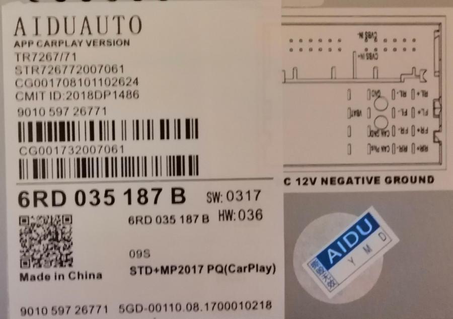

Am achizitionat RCD-ul  330 plus AIDUATO, Dumnezeu stie ce firma ,atasata poza cu eticheta,etc...Problema este codat corect.

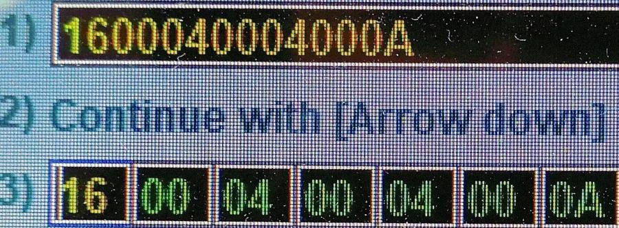

Long codingul cu este : 1600040004000A . Pt ca nu il recunoaste , nu pot sa selectez boxele,etc.. cand vreau sa modific codarea.Masina are boxe pe spate.
@Al Bundy, @F l o r i n Ma puteti ajuta cu o codare , pls.

Am reusit , nu facea mmufa contact bine...Am ramas doar cu problema ca RCD330 nu este codat corect :( .
Sugestii?

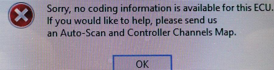

@Al BundyDin pacate nu imi apar optiunile de ales din VCDS , vad byte x dar pot sa le bifez dar nu vad ce bifez.
Am eroarea urmatoare :(
Modificat de SelesanD
inseamna ca interfata nu este una originala.

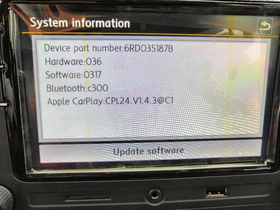

Intrebare AIDU Auto pe care il am eu  ,acesta este varianta Desay sau No Name de care se vorbeste in cele 26 de pagini ? Se poate updata la Android auto ?
Daca da, ma ajuta cineva cu un update pt Android Auto?Varianta de soft ce o am instalata nu are android auto.
Am citit majoritatea paginilor dar sunt confuz...Am telefon Huawei si nu merge mirrorlink .

e Desay 187B si din cate stiu eu nu merge Android Auto pe ea
