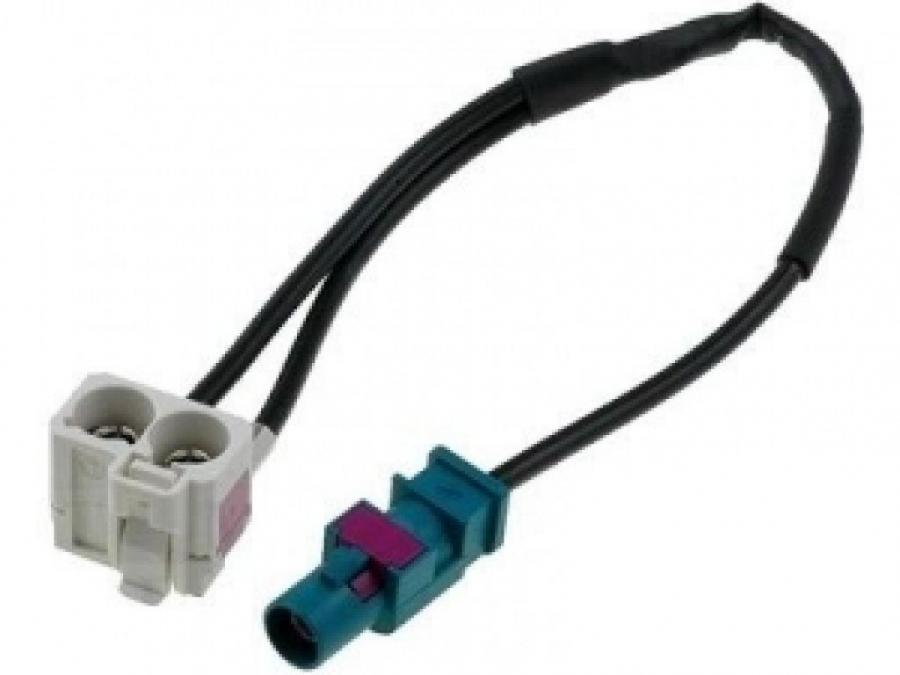

Cu receptia radio cum sta rcd330 in comparatie cu rcd300?
Eu zic ca nu sunt probleme. Se cumpara si adaptorul de la doua antena la una - ca 330g are una singura.
Adaptorul asta, leaga cele doua antene in paralel?
ab_orig_59603516_prislusenstvo-tunning-autoantenna-redukcia-2-x-fakra-zdierka-1-x-fakra-konektor.jpg
La RCD 330g îți trebuie cu o mufă mamă și două tată... Și la ce am luat eu a trebuit să modific un pic și una din cele două tată...
invers - asa cum ti-a scris Kisssy

Exista o modalitate de imbunatatire a semnalului radio la rcd 330g ?

8 hours ago, KISSSKY said:
Ai pus adaptorul?
Eu am montat 330g exact cu mufa de radio dubla ce era pe masina . Din cate imi aduc aminte doar una singura a intrat. Nu am avut adaptor inclus . Semnal radio am , dar e slab .
Cu adaptorul semnalul e mai bun... Așa am stat și eu un an și abia când am pus adaptorul mi-am dat seama de diferență.
Ma poti ajuta cu un link de unde ai cumparat adaptorul ? Multumesc .
https://s.click.aliexpress.com/e/beRcPfxE
Varianta asta de sus merge mai bine decât ce am luat eu... Adică asta de jos. A fost nevoie de o ajustare la mine... Am tăiat o nervură de ghidaj de la una din cele două mufe tată... Una din acestea trebuie să aibă acea nervură pe colț ca la modelul de mai sus.
https://s.click.aliexpress.com/e/cgmv7gSc
