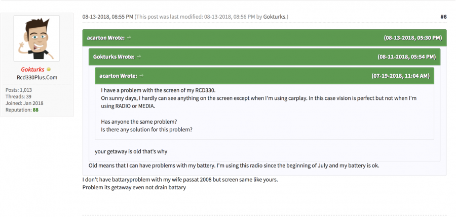

Voi aveti probleme cu luminozitatea ecranului atunci cand este soare puternic? Desi il am pe "brightest" mi se pare destul de intunecat. E vreo diferenta intre variantele de RCD330G cand vine vorba de display?

Am gasit aceasta discutie pe un alt forum. Inteleg ca ar putea fi o potentiala probelma cu luminozitatea cauzata de versiunea de gateway. Credeti ca este posibil asa ceva?
eu de ex. am can gateway-ul 7N0 907 530 P , evident schimbat , nu e ala din fabrica.

Si eu am aceeasi "problema", am bifat "brightest", dar luminozitatea mi se pare scazuta, in comparatie cu fostul RNS 310.
Eu il compar cu RNS 315 (deci tot aia) si e foarte slab. Cand bate soarele direct nu vad nimic nimic. Masina ta din ce an e? Poate chiar are legatura cu acel Can Gateway.
