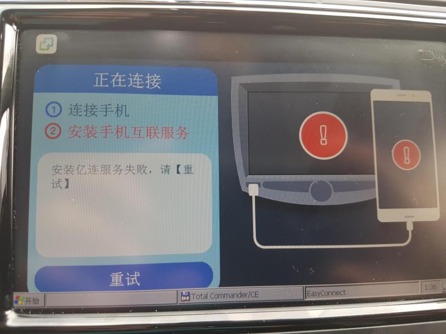

După ultimul update la galaxy s7 nu pot să mai conectez telefonul prin easy connected. Am încercat și înlocuind aplicațiile și pe telefon și pe RCD însă nu am reușit să le împerechez... Ați mai pățit careva la fel?

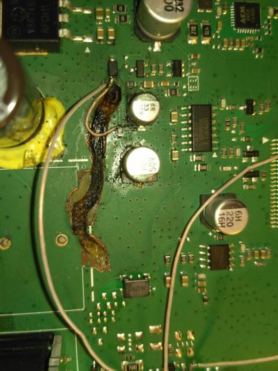

@DomaniG buna functionare a rcd ( si a gps-ului) depinde de calitatea lucrarii .Nu cred ca vrei sa izolezi modulul de gps cu o folie de plastic .Gasesti tot la rusi si unitati busite,din neglijenta.Antena pentru gps nu trebuie sa atarne asa pe unitate.
De la ce s-a prăjit asa?

@DragosR -scurt pe 5v,de la alimentarea modulului de gps. (Poza e de la rusi. Respectivul a explicat ca a facut un scurt din greseala. Asta a fost rezultatul.)
