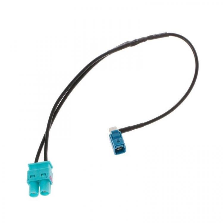

a incercat cineva sa monteze adaptor pt. a folosit amble mufe de antena ale masini ?
Ps: RCD330 il livreaza chinezi pt. un singur fir.
Eu am  eroare din cauza antenei dar încă nu m-am ocupat de problemă...Am înțeles că îmi trebuie acest adaptor.

La mine de ex la antena nu imi trebuie acel adaptor in schimb as putea sa conecte zi antena de GPS la el(originala a masinii) , ce credeti are ceva le conectez pe amandoua ? imbunatateste semnalul ?
Daca am inteles bine ce ai scris mai sus, tu vrei sa conectezi antena GPS la RCD 330G si speri sa ai o receptie  radio mai buna.

In concluzie, antena respectiva este construita pentru frecvente din alta gama si nu iti va aduce imbunatatiri ale semnalului radio FM ( 88 - 108 MHz).

Poate sa confirme si altcineva ca acest cablu imbunatateste semnalul radioului? Parca s-a mai discutat odata pe forum si concluzia era ca nu ajuta deloc.
normal ca nu ajuta. Masina are o singura antena, cat prinde pe un fir, atat prinde si pe 2 fire.
MAsinile care au din fabrica 2 cabluri de antena, au si  2 ANTENE separate, care prind semnal mai bun.
Skoda rapid, are 2 antene. A imbunatatit simtitor calitatea receptiei radio.

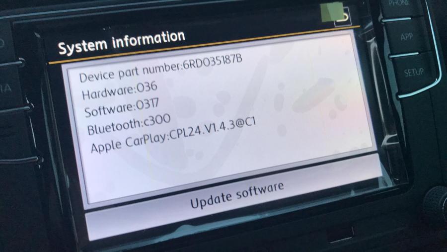

Pt. cei care au    6RD 035 187B SW:0317 HW:036 Desay   ce aplicatie sa instalez pe un Samsung S8+  si atunci cand il conectez in mirrorlink sa pot avea acces la Google Maps / Waze sau alt program de navigat?
prin mirrolink , oficial sa zic asa , fara sa faci modificari (root sau alte chestii) trebuie sa instalezi aplicatia  Samsung Mirrorlink 1.1 din Galaxy apps , dupa care aplicatia car mode tot din Galaxy app , dupa care instalzi aplicatia  de navigatie Sygic Car Navigation din Play store care din pacate e pe bani, dar ai 15 zile de incercare  . Asta e singurul mod in care au am reusit sa mearga sistemul mirrorlink , pe youtube vei gasi multe filmulete in care au reusit sa faca prin mirrolink un  mirrorscreen la telefon ceva asemanator cu ce face Easyconnected de la Desay 187A, dar eu nu am reusit sa fac sa mearga , nici nu m-am batut capul prea mult ca eu sunt multumit de cum merge Android auto din stock,  eventual daca sunt colegi  pe forum care au reusit sa faca oglinidre prin mirrolink  daca ne pot da informatii .
