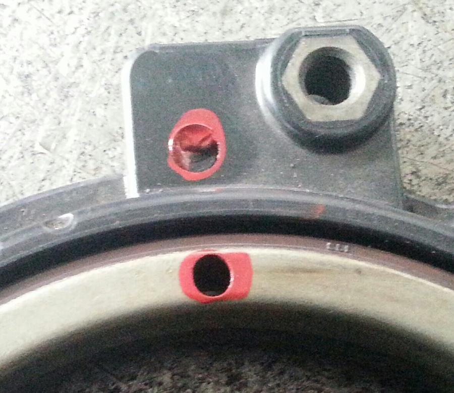

salut baieti,
am o mare problema cu golful meu 1,9 tdi,fabric.2009 motor bxe.
masina a fost usor lovita si pentru a o repara a fost necesar sa dau jos motorul si cutia.
la demontarea instalatiei electrice s-au rupt firele senzorului vilbrochen,mufa ramanand in interior.
mecanicul a demontat semeringul cu tot cu senzor,a scos mufa si l-a montat inapoi.
am inlocuit mufa respectand curorile firelor si pozitia lor,
ieri am montat totul,iar masina nu vrea sa mai porneasca,de atunci ne uitam toti la ea si ne scarpinam in cap!
pe tester imi da eroare pe senzorul vilbrochen cu mentiunea semnal defazat.
este posibil ca semeringul cu senzorul sa fie montat gresit?
multumesc.
Cu siguranta montajul sau lipitura firelor au o problema.
Cu siguranta semeringul a fost montat gresit/are o pozitie exacta la montare/trebuie data cutia si volant jos.
Pe semering este o gaura/pe carcasa de pe bloc unde intra el inca una, acele 2 gauri trebuie sa fie in aceeasi linie.
Modificat de romytaxy
Semeringul acela se monteaza cu o scula dedicata, de pozitionare.

am rezolvat problema.
senzorul era pus gresit.
multumesc.
