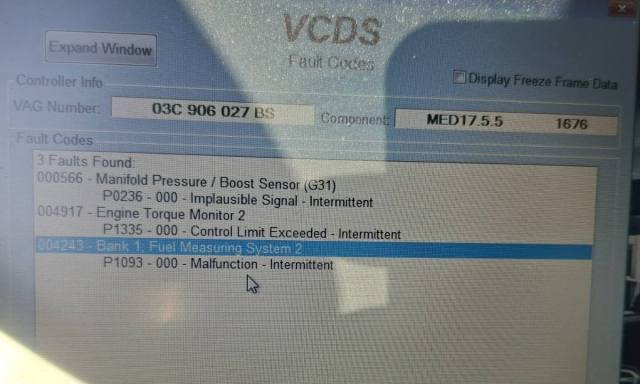

Ceau,
Dupa ce am inlocuit G31 , N75 si N249 din cauza aceleasi probleme ,mi s-a aprins din nou EPC ,mi-a taiat puterea si mi-a aparut Workshop now.
Am oprit motorul , l-a repornit , am mers 5 km apoi iar a facut la fel EPC,taiat putere , am oprit din nou motorul l-am repornit si a mers perfect 200 km.
La scanare apar erorile:
1756317_WhatsAppImage2024-10-23at12_30_12.thumb.jpg.b04430116856dc569d5dfaa8aae93bd4.jpg.5730f487ddcb6eb7a7c972b0206e90cc.jpg
Senzor G31 si ceilalti senzori deja schimbati!
Situatia se repeta doar o data la 300 km aproximativ , cand porneste simt masina ca accelereaza in "suturi" neliniar , mai merg cativa km apoi cand o turez peste 3000rpm la un moment dat imi apare EPC ON- Workshop now.Oprit - repornit EPC nu e aprins , merge bine sau mai face odata si apoi merge perfect.
Sfaturi !? Ce ar putea fi ?Masina din semnatura!
