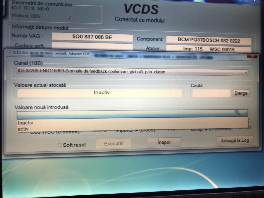

Pentru cine nu are alarma din fabrica
IDE 02269 - ENG 116669
trebuie sa fie inactiv. Altfel nu funcționează. Va da un claxon scurg la închidere și doua la deschidere.
Codare pt activare semnal acustic la deschidere-inchidere pt cei fără sirena alarma
116666- activ
116669- inactiv
116667- activ
122187- scurt ( tipul de claxon )
122188- activ ( Afișare in menu CAR )

trebuie sa lași IDE 02269-ENG 16669 inactiv altfel nu funcționează dacă nu ai sirena de alarma.

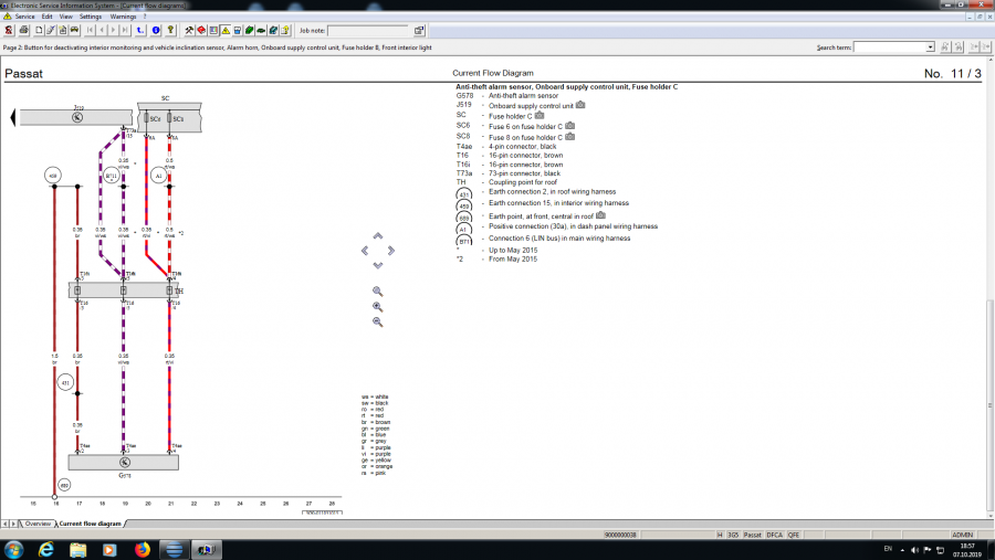

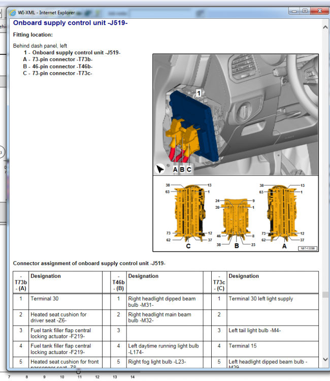

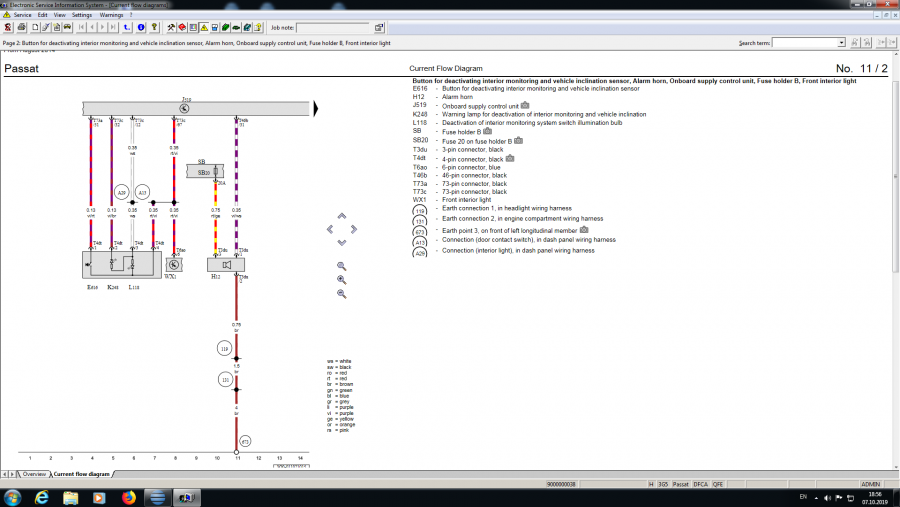

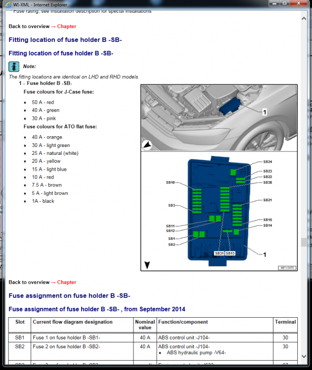

Sirena pt B8 are 3 fire:
Mov-alb pin 1 merge la conectorul T46b/pin 31 de pe J519 (unitatea centrala stanga volan)
Maro pin 2 merge la masa ( - )
galben-portocaliu merge la siguranta SB 20 ( grupul de sigurante din compartimentul motor )
Atasez si pozele de pe Elsa.
Deci nu este nevoie de de modulul de comanda pt alarma.

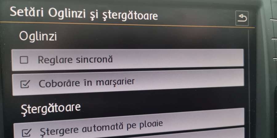

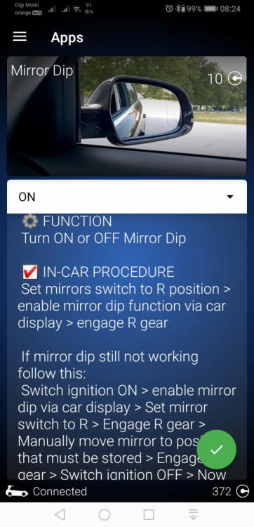

On 11/5/2018 at 2:59 PM, Danyur said:
Buna ziua oameni buni.coborarea oglinzilor in R se poate activa daca masina nu are oglinzi retractabile electric?
A mers cu Obdeleven pe o tigaie din 2015...cutie manuala si oglinzi care nu se pliaza...

image.thumb.png.e1248db4f6a947950e9976bb3d9b609a.pngimage.thumb.png.84a0b0195e5129f1b7b7a1d4051f77f1.pngimage.thumb.png.f9ccf9a0cc87d14bfc4afcdee38aed3d.png
Intrebare, stie cineva cum se poate face asta ?
Tigaia amicului are stopurile astea dar inca nu m-am prins cum se cheama optiunea asta...

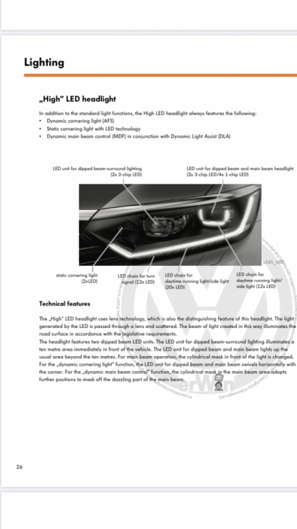

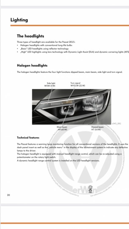

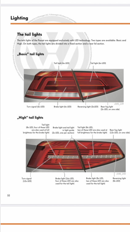

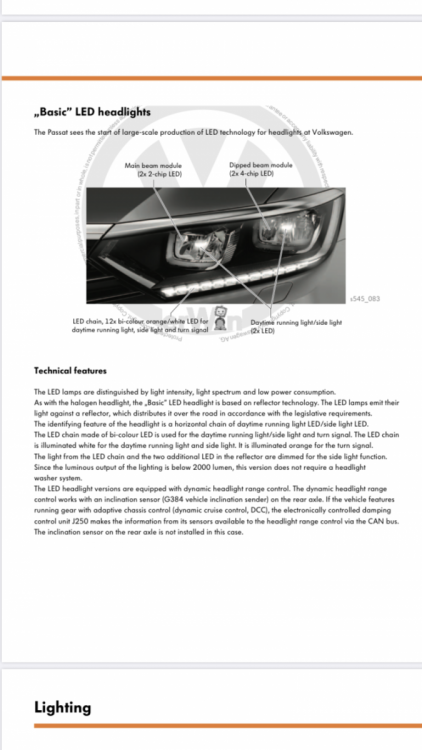

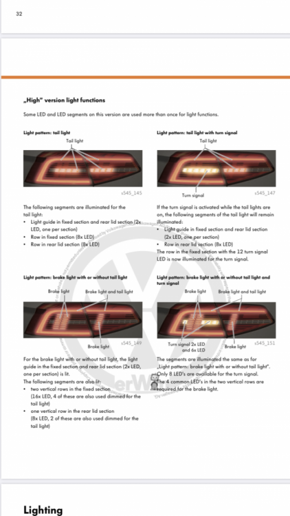

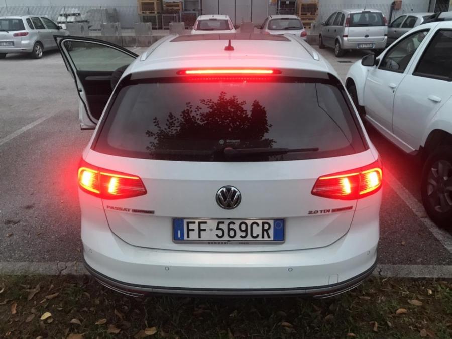

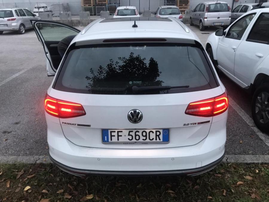

@Moog ce au aparte stopurile alea?
Asa le am și eu pe mașina. Eu am un AllTrack
Din câte știu eu Passat B8 montează 3 tipuri de faruri și 2 tipuri de stopuri. Alea sunt versiunea high. Nu se activează, așa vin ele din fabrica.
9391255E-081E-4A12-819D-9AC2F9D4443B.jpeg  A3DAE524-98DD-4027-979C-C3FAB6A103BA.jpeg
Opțiunea respectivă pt. luminile de frânare (high tail lights) apare în lista de echipare a mașinii ca "Stopuri roșu închis cu LED și cu modificare design lumini la frânare" și arată foarte frumos.
@OviVal ai cumva documentele postate scanate la o rezoluție mai mare?
Modificat de Miky_1
Nu sunt scanate, sunt printscreen de pe telefon.

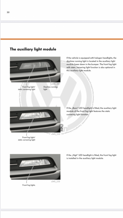

Sunt din SSP 545
Am vrut sa pun PDF-ul, sunt informații interesante in el, dar nu pot ca e mai mare de 4 MB
M-am chinuit un pic pana am dat de el, le am aproape pe toate dar asta pt B8 îmi lipsea.
Cand ajung acasă încerc sa le fac la o rezoluție mai mare și le schimb. Sper sa nu fie problema ca fac atâtea editări la post, mi-am luat deja un Block pt quote. ?
Modificat de OviVal
@OviValMs frumos pt info, am dat cu "goagăl" și am găsit pe net SSP 545, conține info utile.
@Aerofan
passatul din clipul de pe YouTube postat de tine e un B7

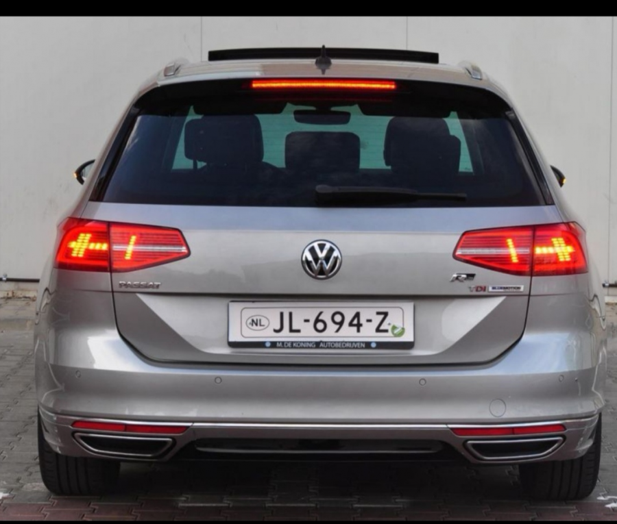

La B8 sunt doua versiuni de stopuri, base și high.
Eu am high și caut sa văd dacă pot sa activez semnalizare activa, gen audi. Codarea actuala aprinde semnalizarea doar pe mașina nu și pe haion. Și nici nu e activa.
