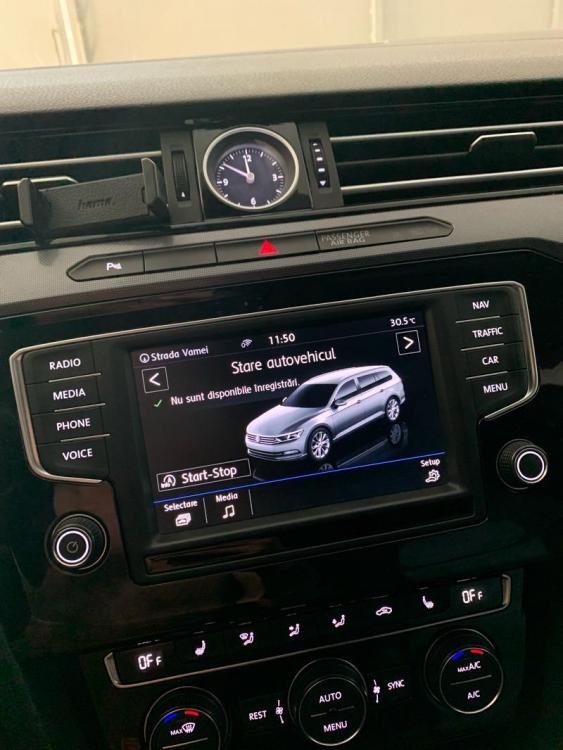

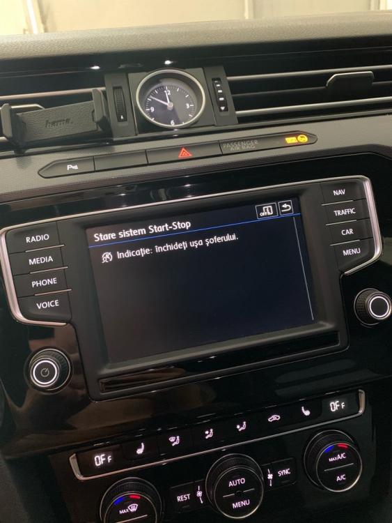

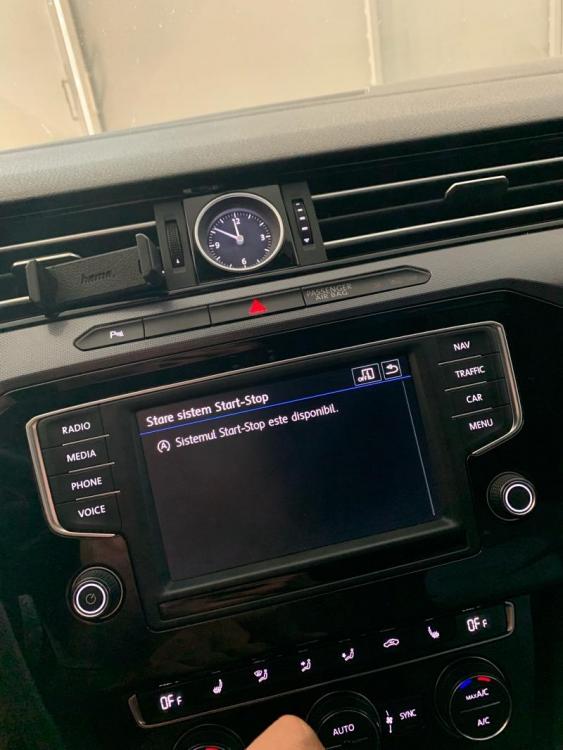

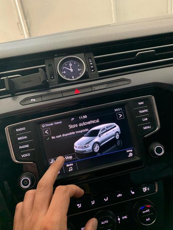

Apare in meniu : Scrie " functionarea motorului este necesara "  - atunci este in regenerare , testat lucrul asta ! Momentele cand masina sta turata pot fi din diferite motive sau momentul cand start stop nu functioneaza la fel , cand nu este in regenerare si nici nu se opreste masina cu start stop activ intru si imi scrie de ce nu se opreste , exemplu : reduceti unghiul de virare al rotilor / temperatura confort nu a fost atinsa / umiditate prea mare in interior etc , dar cand scrie : functionarea motorului este necesara , masina este in regenerare , pe testate , inclusiv ventilatoarele merg la maxim , in acel moment eu las start stop activ si merg cu ea pana pe meniul navigatiei scrie Start Stop este disponibil , atunci sa terminat regenerarea ! Acum sa va explic cum fac asta , e foarte simplu : Apas butonul " car "  , iar de acolo va ajuta imaginile care le atasez mai jos :
Cand o prind in regenerare daca nu uit fac poza cu textul : Dar scrie Functionarea motorului este necesara , iar cand dispare mesajul de acolo regenerarea e terminata ! De aceea am zis ca eu ma folosesc de start stop pt a stii cand e in regenerare !
Modificat de AlexandruGalati
Corect ce spui-dar repet, e doar legatura dintre s/s si regenerare. In nici un meniu nu iti spune explicit ca e in regenerare.

@pronet Exact , nu spune explicit , dar asa stiu cand este in regenerare in mod real , dar la asta am si facut referire de la inceput , ca de start stop am nevoie dar sa reusesc sa il fac sa stea dezactivat de la pornire singur si doar eu sa il activez cand am nevoie , fix invers de cum e acum de fabrica adica ?
Meniul respectiv apare atunci cand start-stop nu poate interveni si explica de ce nu a intervenit,adica nu a oprit motorul printre multele motive poate fi si regenerarea filtrului.

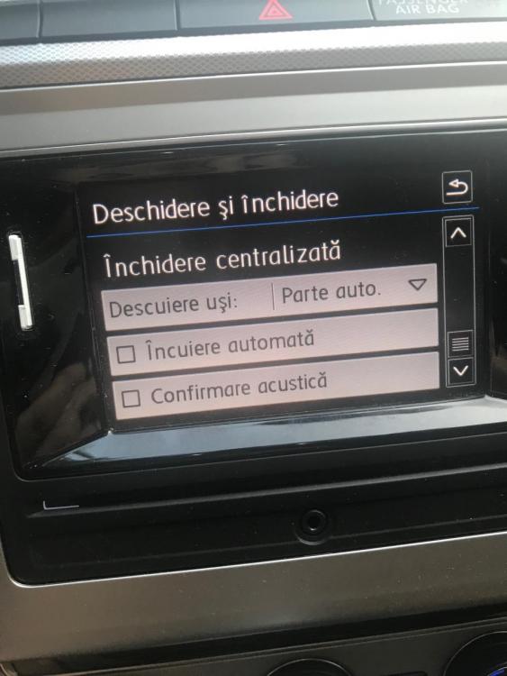

@AlexandruGalatiPentru activare clacson la deschidereincearca asta:
in modulul 09 Electr. centrala ( eu am vcds in romana) la acces securizat bagi codul 31347
pe urma intri in adaptare si ai semnale de feedback  IDE02269
Dupa in meniul CAR la setari ai sa bifezi daca vrei cu clacson la deschidere-inchidere
daca ai alarma originala pe masina face bip-bip in loc de un claxon
A! Și ca să-ți apăra in meniul car de la mașina trebuie sa activezi și asta.

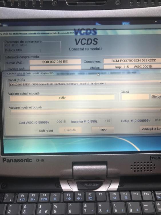

Cu ajutorul colegului Ovival, am activat si eu piuitul la inchidere...

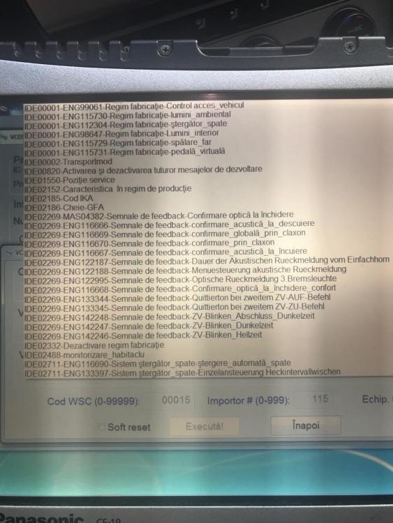

Precizare , pe 02269 sunt 4 parametri ce contin "optical"" ce trebuie activati daca nu sunt...in rest se aplica ce a spus colegul...
Activarea cu OBD11 nu merge ...din pacate gastele nu activeaza decat vreo 2 parametri nu 4 ...noroc de Ovi ca ne-a ajutat.
Am incercat initial cu OBD11 la un prieten nu a mers...cautand ,am dat de postul de mai sus, am activat  2 parametri si a mers...
Azi am incercat direct cu VAg-ul  la alt prieten, la el nu a fost deajuns cei 2 de dinainte...am mai gasit  vreo 2... :)

Poti sa pui pas cu pas pasii pe care i-ai facut pentru activarea bip-ului la inchiderea si deschiderea masinii. Am incercat si eu si nu am reusit. Multumesc
Pai citește mai sus ce a scris Ovival...
Bagi codul de login, și după aia cauți grupa de parametri cu 02269... Cei care sunt cu 66,67, 69 parca și 70 la final...
Daca nu ai făcut niciodată asa ceva mai bine las-o, caută un forumist pasionat de pe aici...
E bine sa faci o poza înainte de modificare sa știi unde sa te întorci...
După ce ai făcut prostiile de mai sus, activezi de pe navigatie/car/deschidere... Mai apare ceva în plus... Ai poza mai sus...
