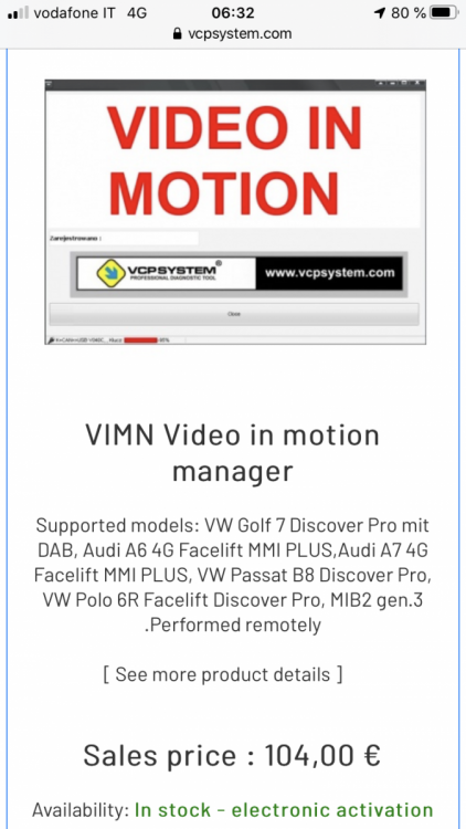

Buna ziua,
am inteles ca un coleg a activat VIM pentru passat b8 . Am achizitionat VDCS 19.6.2 de curand si va rog sa-mi trimiteti codarile facute de Dvs. pentru activare. Mentionez ca am passat b8 Hightline din 2015 cu unitatea mai sus mentionata.
Din câte știu eu se poate activa doar cu VCP. Original, clona nu funcționează.
Da, cu vcds nu merge. Da, cu Vcp original merge

Și ca sa activezi VIM cu VCP original trebuie sa cumperi un plugin vim care costa 104€, nu e de-ajuns sa cumperi doar VCP-ul
