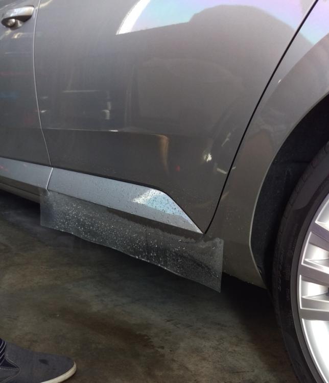

Incep cu detalierea "pregatirilor de iarna" - poate le mai dau si altora idei :rolleyes:
Azi, episodul 1: "Folierea"
Tinand cont de iernile din zona si de designul specific al Superbului 3, am considerat ca merita aplicata folie pe partea inferioara a usilor, acolo unde sunt acele "umflaturi"/bandouri.
Astfel, am aplicat o banda de folie pe toata lungimea lateralei, deasupra pragului, chiar sub cea mai de jos muchie a caroseriei.
Am ales de la Orafol filmul Oraguard 280 Stone Guard Film, are transparenta si durabilitate excelenta.

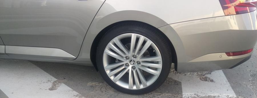

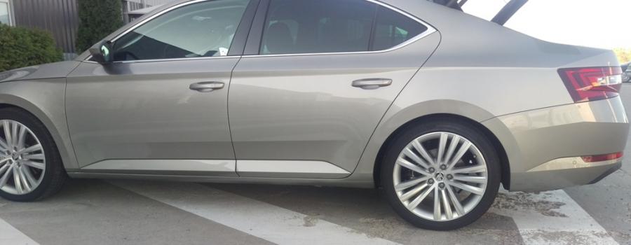

Mai jos poze de la aplicare. Ultimele 2 poze sunt cu foliile aplicate - efectiv nu se vad pe masina. Ajuta foarte mult si designul cu multe muchii, efectiv am ascuns foliile sub muchia inferioara.

@tetea: a fost 60Eur toata distractia. Nu o dau jos primavara, ramane acolo. Chiar am testat-o, am luat ceva bitum pe drum :(  si s-a curatat foarte usor, nu a ajuns pe vopsea

OCD - boala grea. In privinta asta nu impartasesc aceleasi ganduri cu tine. Mie mi se pare inutila punerea foliei in zonele alea, o data pt ca se va strica in maxim 2 ani si va arata urat, va trebui data jos/inlocuita (asta ca sa nu arate mai urat decat daca nu o puneai), iar a doua oara pt ca oricum zona aia e f bine facuta din fabrica.
Eu la Octavia, dupa 8 ani si 130k km pe drumurile patriei, nu pragurile ciuruite asa cum zic multi ca s-ar face de la pietre. Doar cel din dreapta are 2-3 urme de pietre unde am dat cu kit-ul de retus cu vopsea originala si putin lac peste, nu se vede nimic si e protejat impotriva coroziunii. Daca in 8 ani nu am avut alte probleme, ma gandesc ca oricum 10 ani nu iti da batai de cap treaba asta, deci de ce sa te complici cu folie? :D
Acum na, fiecare cu piticii lui, nu putem sa avem aceleasi pareri in legatura cu orice. :) Totusi, sunt curios cum va arata dupa 2 ierni si ceva drumuri la viteze mai mari cu antiderapant pe sosele.
@RzzV: folia are durata de viata specificata de producator de 5 ani si e gandita exact pentru genul asta de uz.

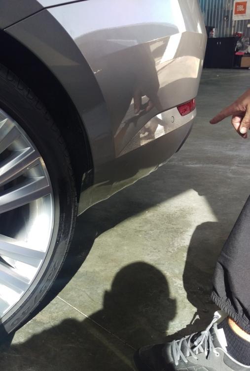

Nu m-as baza ca zona aia e bine facuta de fabrica, vopselurile pe baza de apa sunt foarte sensibile la pietricele - am experienta de la S2, unde pe bara spate, in spatele rotii aveam vopsea sarita. Iar eu nu pun nici mort mud flaps-uri pe masina :banghead:
Octavia ta a fost fabricata acum 8 ani, cand masinile se faceau cu totul altfel si la alte standarde de calitate.
Eu zic ca va arata foarte bine - iar daca nu va arata, pur si simplu se da jos cu foenul in 5 min si in alte 5 min se degreseaza cu alcool toata zona. Asta sa fie toata pierderea mea: 60Eur si 1h din viata :)
Sa urmaresti sa nu cumva sa intre si sa tina apa sub ea.. Am vazut un Wrangler cu muchile de la usi ruginite, proprietarul spunea ca e tocmai de la folia de protectie care a tinut apa.. Nu stiu ce folie sau ce montaj defectuos s-a realizat :)
De unde ai cumparat folia? Ma bate si pe mine gandul la o asemenea protectie
@andrei0241: am cumparat/ aplicat de aici
@Bebeee: mersi. Stiu ce zici, dar cred ca e vorba de o alta folie, care se pune pentru masinile care fac off road serios, e o folie groasa, care sa protejeze vopseaua de crengi, la trecerile nasoale prin padure. In functie de cat de veche e, sau ce montaj s-a facut, sau cum s-a dat cu wap-ul, da, pot aparea surprize.
Asta pe care am pus-o e foarte subtire, 150microni, doar eu imi spal masina, o sa am grija oricum.

@sebip: ha, ha, o sa fac un  review. Sa stii ca am pus strict datorita formei caroseriei, in speta partea de jos a usilor. Pe praguri oricum nu am pus, ca nu tine. La S2 nu am avut de ce sa pun. Singura problema dupa 4 ierni a fost vopsea sarita in mai multe puncte pe bara spate, in spatele rotii. Acolo trebuia sa pun. De asta, acum am insistat sa am si acolo.

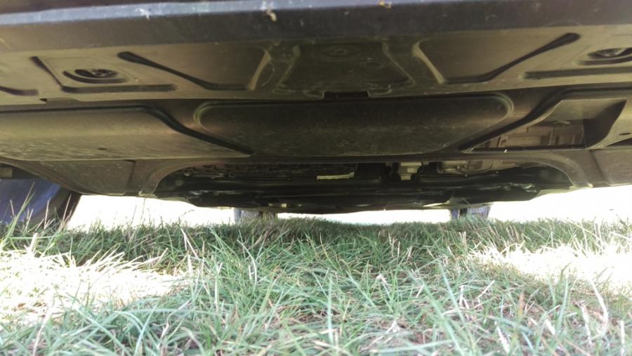

Cu ocazia asta am tras niste cadre "pe burta" - a mea si a masinii :biggrin:, ca sa studiez scutul OEM. Pare ok, dupa 6 luni de mers in care am prins destule ploi, e curat. La fel si baia de ulei si carcasa cutiei DSG, ceea ce ma duce la ideea ca nu e total d'amboulea scutul ala, adica a si fost studiat aerodinamic. Sunt interesante dpdv design cele 2 flapsuri laterale mai coborate, care arunca aerul pe sub baia de ulei si cutie. De asemenea, DSG vents - check.
Intre timp, am si raspunsul oficial din fabrica: NU se pune scut OEM integral si nici nu se accepta retrofit (cu OEM sau AM/plastic sau metalic), motivatia fabricii fiind overheating risk + aerodinamic impact, prin montarea oricarui fel de alt scut fata de cel livrat cu masina. In plus, daca insist cu montarea, sunt pasibil de a fi scos din garantie, pentru ca am alterat constructiv masina...
Deci...m-am linistit, nu o sa fiu mai inteligent decat inginerii Skoda/VAG.
Am studiat si un Passat TSI280, are acelasi scut ca al meu, cu iarna la activ in BV, nu e murdara baia de ulei si nici cutia DSG, deci motivele pentru care m-as fi aflat in treaba cu scutul "nu se confirma", ca sa folosesc un limbaj de service.
