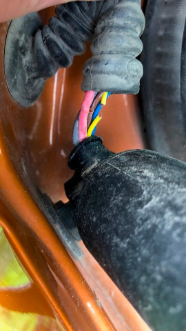

pe un alt forum am vazut k ar putea fi problema de la fire si nu de la mortizorul propriu-zis
Majoritatea se rup exact ca in poza ... eu le-am reparat la service deja de 5 ori (s-au rupt pe rand) ... cost: 80 - 100 lei
