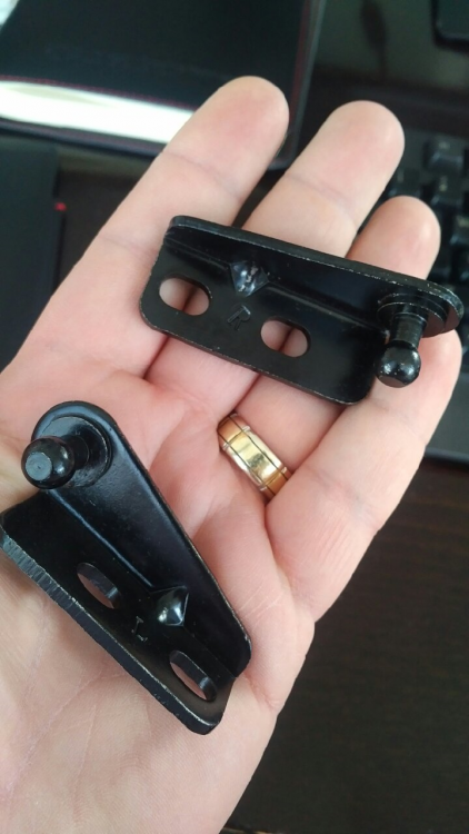

Nu sunt bune suruburile cu bila. Trebuie cumparati suporti de prindere de genul asta:
care se prind in piulita de sus a balamalei capotei, respectiv intr-una din gaurile de pe aripa, apoi se masoara distanta intre bile si se alege amortizorul, daca puneti unul recomand de 350-400 N, daca puneti doua recomand de 250 N fiecare, se gasesc mai greu (de Ford Puma). Bilaterale sunt mai bune in parerea mea pentru ca se disipeaza mai bine efortul de incovoiere al capotei, plus ca forta necesara pe balama e mai mica.
Suportii aia de prindere nu exista pentru Ateca, asa cum nu exista nici pentru Leon. Trebuie manufacturati suportii, din tabla plus suruburile alea cu cap bila.
Well, avind in vedere ca-i tin in palma, se pare ca exista de cumparat.
@andrei0241 poate putem sa-i probam sambata daca esti prin Constanta.
Dragos, aia nu e piesa OEM, la asta m-am referit ca nu exista. Ca cineva a facut-o si o vinde, nu contest, insa eu nu as da 70 de euro pe asa ceva.
4 euro suna mult mai bine, amortizoarele sunt ieftine, nu ajungi in nici un caz la suma aia.

Ce am folosit eu e la mine in palma.
