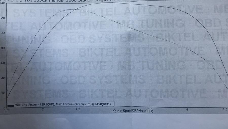

Ca si un update, tocmai am programat-o la un Dyno sa vad exact ce am facut dupa Stage 1. Valorile de sus sunt cele spuse de tunner dupa ce a mai facut soft similar pe alte masini care au facut si dyno. Astept cu nerabdare sa vad ce a iesit. O sa revin cu noutati spre sfarsitul anului.
Tocmai am ieșit de la dyno. Am 140 căluți și 330 Nm. O surpriza plăcută, pot spune.
