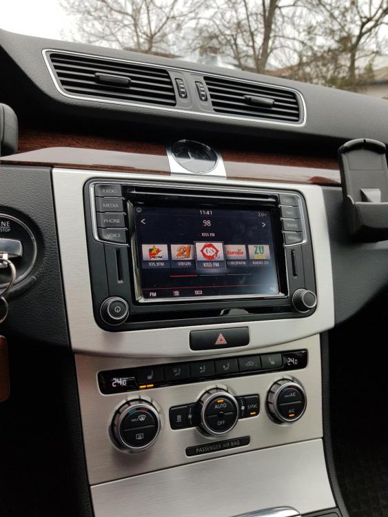

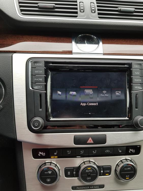

Despre MIB 2 plusuri:
-ecran tactil foarte bun
-bt se conecteaza foarte repede, se pot scrie si trimite mesaje(incercat momentan cu android, nu stiu la ios), si la bt premium 3c8E/D parca mergea
-sunetul mult mai bun
-acum avem si un usb prin masina(caruia trebuie sa ii gasesc un loc, ma gandesc unde, orice idee este acceptata)
minusuri:
-camera nu mai merge momentan(trebuie schimbat modulul si ceva cablaj)
-appconnect destul de ciudat, sau android nu ofera multe aplicatii, mirrorlink nu am reusit(in 20 de minute de incercari, lipsa timp sa studiem problema)
Personal nu pot spune daca merita trecerea de la rns315/510 la MIB2 avand in vedere costul cu toate modificarile necesare(in principal modulul de camera)
S-a schimbat si can-ul cu  Bl(statea prin cutie din noiembrie)
Pt pozitie usb+aux oem trebuie schimbata cutia cotierei. Acolo vine pusa.
Cu noua cutie se poate monta in continuare si amplificatorul semnal pt mib 2, care se conecteaza la antena masinii ca vechea unitate Bluetooth.
De asemenea am reusit sa vad youtube si videoclipuri de pe telefon prin android auto inclusiv in mers, fara alte interfete ajutatoare.

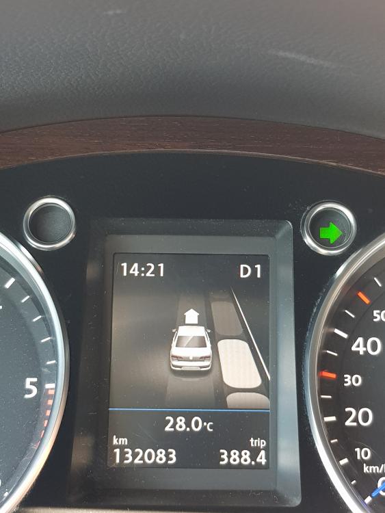

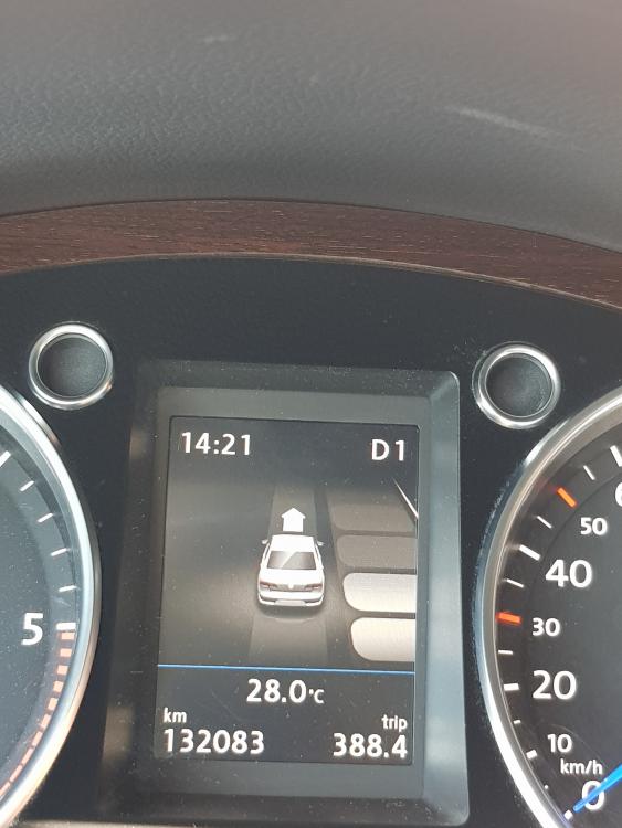

Am finalizat ieri Pla 2.0, pare ca parcheaza bine, dar mai studiem.

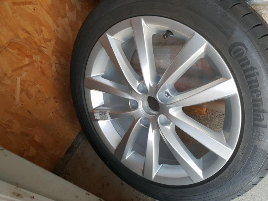

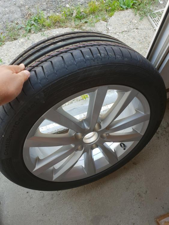

Am trecut la cauciucurile de vara, cu ocazia aceasta am montat senzori presiune roti, mai trebuie un modul.

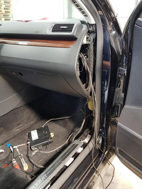

Azi am reusit sa montez un modul bt 3c8...D(facem si wireless ?) si mufa aux in cotiera.
Munca multa...
Am facut rost de un modul Tpms dar din pacate nu merge(eu dau vina pe el, legaturile fiind ok, verificate si reverificate), mai cautam din pacate.

Continuam seria retrofiturilor
Am finalizat si tpms
