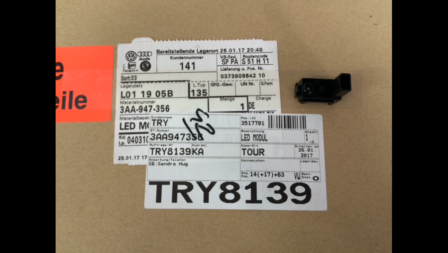

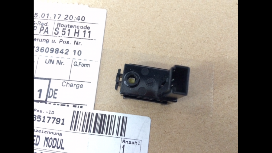

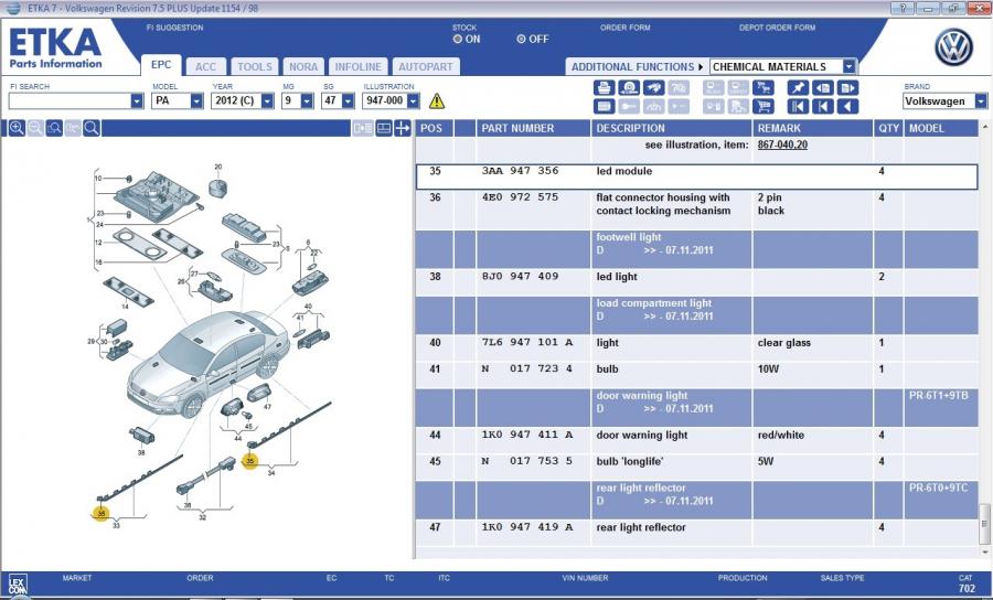

Sau o serie de sasiu a masinii care are din fabrica luminile, trebuie sa merg vineri la reprezentanta si poate reusesc sa dau comanda de ele.
On 26 ianuarie 2017 at 8:39 AM, EEXCALADE said:
Reperul 35 e doar led-ul de la manerul interior.
Deci banda de led de sub trim nu vine piesa separata .
Poate merge cu o banda led.

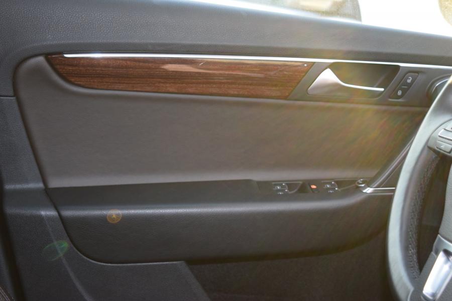

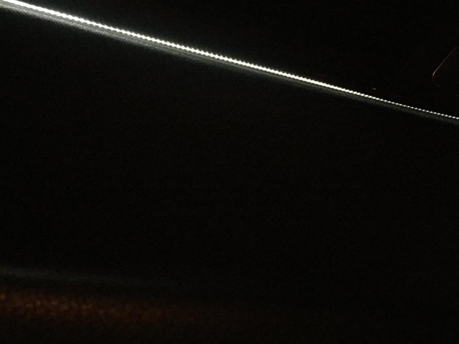

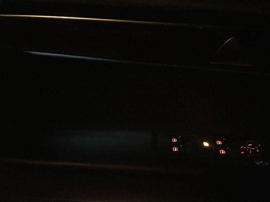

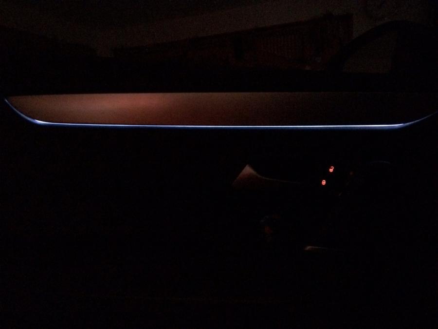

am facut cateva poze mai in graba dar nu stiu ce se inteleg din ele.IMG_6880.JPGIMG_6881.JPG
Nu banda led. Foloseste fir luminiscent. Lumina este continua si mult mai discreta. La banda led vine punctata, e distanta mica de proiectie.( cum se vede si in poza).
acum depinde de gusturi
am facut 3 masini si a iesit super.
led ul din manerul interior este compatibil si cel de la audi, culoare rosie
Modificat de mona
Completare
Banda luminiscenta este alimentata printr-un invertor care scoate niste sunete deranjante, pe frecvente inalte.
Gasiti pe aliexpress fibra optica cu led alimentat direct la 12v.
Am probat ambele variante.La o lungime de 30cm cat are banda originala de la trimurile usilor , se vede foarte bine fibra..
Invertorul se acopera cu o bucata mica de material izolator de podea: NU SE MAI AUDE ABSOLUT NIMIC.
repet, am facut 3 masini. Nu povesti.
Se poate o poza cu lucrarea,firul luminos se monteaza pe marginea ornamentului? Sau se decupeaza din el si se monteaza in interiorul lui, asa cum sunt cele originale
Super!!!!
Exact ca Oem poate chiar mai bine!

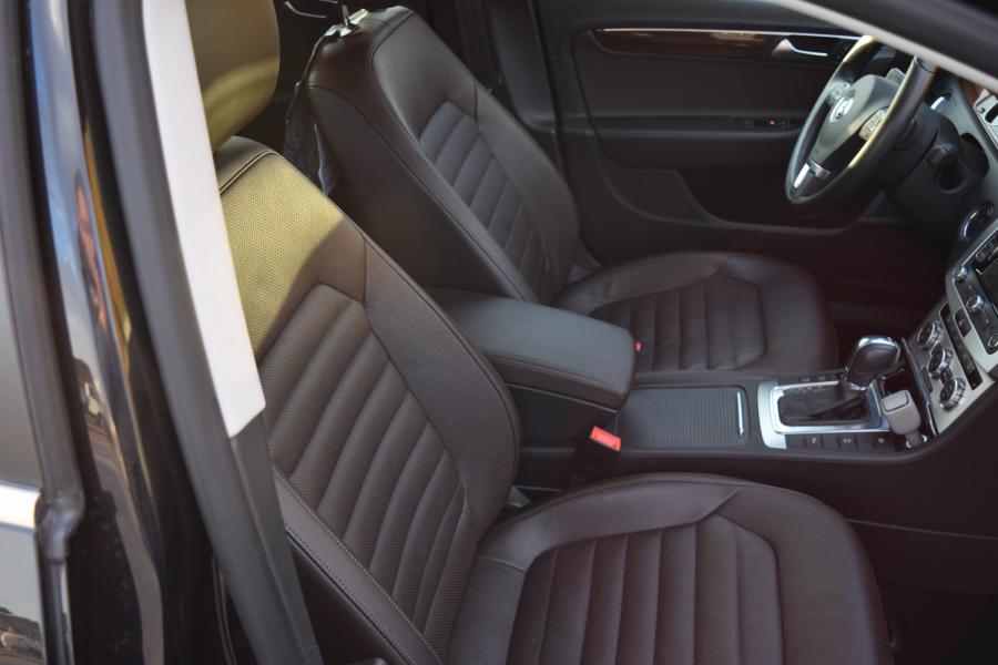

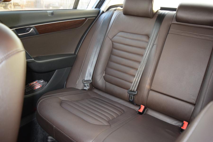

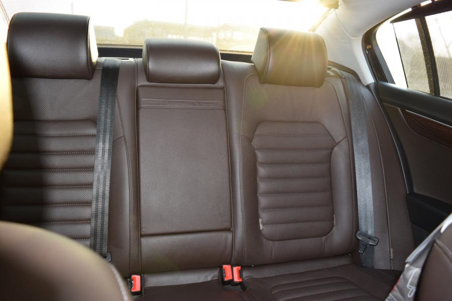

Si am revenit cu un nou retrofit(unul destul de important si costisitor in acelasi timp). Multumec @Mecatronic pentru ajutor!!!:beer:
Si multe poze (daca reusesc sa le pun):
: rsz_311.thumb.jpg.c265a370c256c425bc12c9b2cdff49d8.jpg
rsz_8.thumb.jpg.4f7df071a5e5d3f1fb791e9947d1bd45.jpgrsz_10.thumb.jpg.505ce5cf17fa4acf35e850b5cd4670ae.jpg
rsz_13.thumb.jpg.975c9d33091a9f0ba4e848f5a723a41a.jpgrsz_312.thumb.jpg.8ba07457c8b8a782b7b17cd12b691cf9.jpg
rsz_214.thumb.jpg.41ff473fe1ef0cd22ab278d067ca864a.jpgrsz_17.thumb.jpg.8bb65fe63d579cac0607155d2b136949.jpg
rsz_16.thumb.jpg.1cbb6c26b8bb80ba54e50c69bfa09dea.jpgrsz_15.thumb.jpg.52a6872772d8ebc5a86aacf977d92af4.jpg
rsz_123.thumb.jpg.72fec7b301215c80fe184736ee71abdd.jpgrsz_122.thumb.jpg.3bb90567bb5bd75d1fd8b82e26c4b17e.jpg
rsz_117.thumb.jpg.84e7ab37b3f87f3555abc42cd394eb2c.jpgrsz_711.thumb.jpg.0b5c4ae92362dd90fd804ac566f124d1.jpg

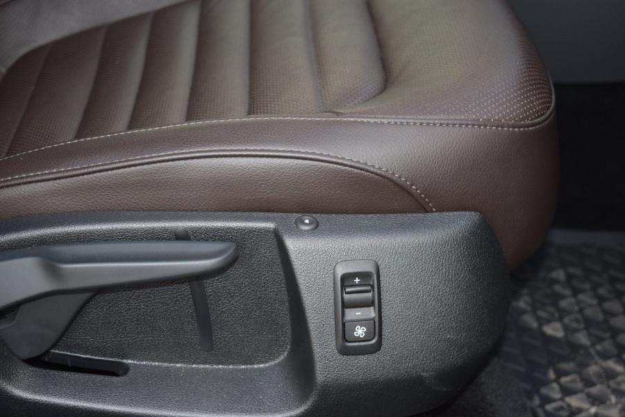

Mersi Catalin! Astept sa vina vara acum sa vad cum se simte ventilatia.
Masajul la sofer este interesant dar nu reprezinta un "must have" sau cel putin nu pentru mine.
 Daca mai erau cu memorie ca ale tale erau cireasa de pe tort dar este ok si asa.
