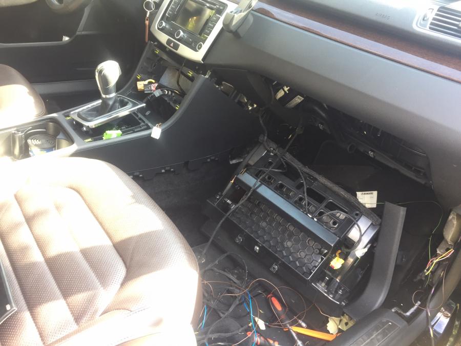

Si azi am inceput sa mai scap de cabluri/ piese de prin casa si sa le pun pe masina:
Am reusit sa trag cablurile si sa pun cele doua antene  kessy din cotiera si de la picioarele pasagerilor spate, sa duc cablajul pentru manere pana la mufa ce face legatura cu usa si cam atat.
Cred ca a fost cea mai grea parte trasul firelor pe sub mocheta, loc putin, mocheta abia se ridica din pacate timp de lucru undeva la 3-4 ore( cotiera si torpedoul am mai dat jos la vechea masina si au mers repede)'

Mersi, din pacate a mers foarte incet, ordine nu am apucat sa fac ca m-a prins noaptea, dar sper sa termin intr-o saptamana cu insiratul cablajelor.
am avut sursa de inspiratie cativa rusi, mi-au trimis multe sfaturi, poze

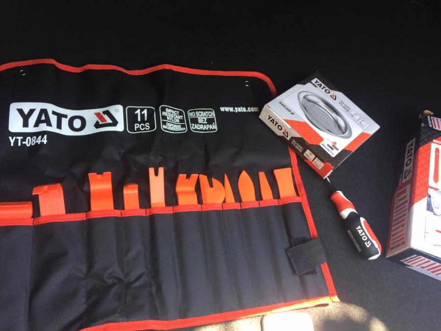

Am facut rost de cateva unelte mai bune :
Si am reluat de unde am ramas, am tras cablajul pentru urmatoarele 3 antene, am venit cu el prin pragul pasagerului:

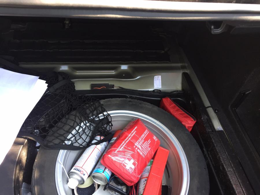

    -prima antena pe drum vine in polita de la luneta, din pacate am tras numai cablajul, urmeaza sa desfac sa pun si antena.
    - a doua antena a venit la roata de rezerva, cu ocazia asta am dezlipit si abtibildul cu datele masinii si a fost  laminat/plastifiat, sa reziste mai bine in timp.
    - ultima antena va veni afara in bara spate, tras cablajul trebuie sa dau bara jos si sa o montez.
Daca tot era demontat, am tras si cablajul pentru Side assist, acesta pleaca cu celelalte cablaje, pana la bancheta spate si dupa tras prin pragul soferului pana in fata. Untitled.thumb.jpg.df1cfef07a3bf1a9a67c9e7ff531a289.jpgimage4.thumb.JPG.d81acde3262700ded0707a6db6c90217.JPGimage3.thumb.JPG.218ba8e9b40ec66f6a6f76694bd1710b.JPG

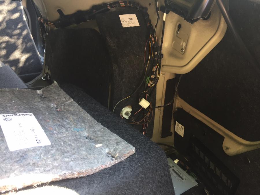

Am consumat STP silver- un pachet de 10 foi daca nu ma insel, a ajuns pentru bancheta spate, aripi spate si jumate din locasul pentru roata de rezerva, se pare ca Passat este o masina mare. Din pacate a ramas asa, pana voi lua inca un pachet. Am vrut sa cumpar si STP biplast premium dar nu a fost pe stoc la pretul dorit de mine(noroc ca am sunat eu in a 4 zi sa intreb de comanda ca altfel asteptam mult si bine).
Montajul a mers destul de repede, dupa ce dai afara tot din portbagaj includem si capitonajul, am aspirat, degresat,lipit pus totul la loc. Cel mai greu a fost pe partea stanga unde avem toate firele, modulul de camera.
Diferenta eu zic ca se simte/aude, dar mai ascultam. DESIGUR ca am rupt cateva cleme(cele de plastic tip surub) de la capitonaj in graba mea..:banghead:

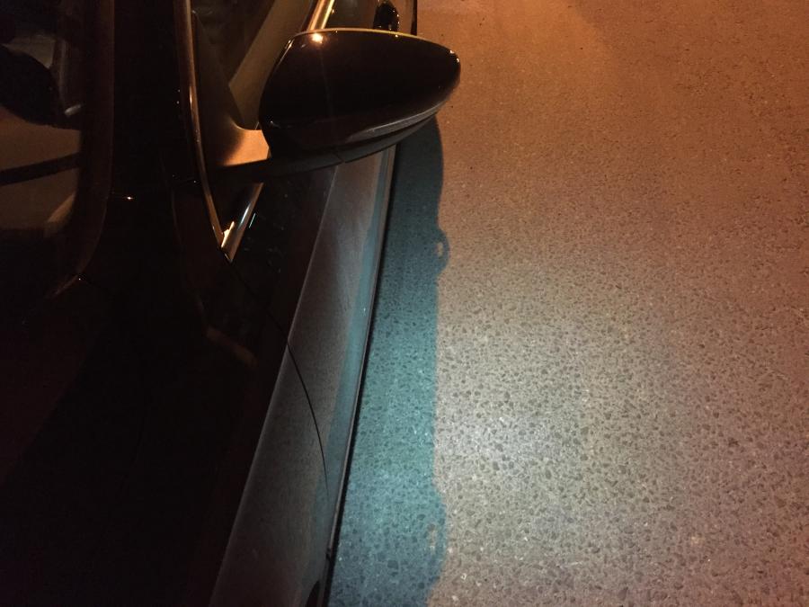

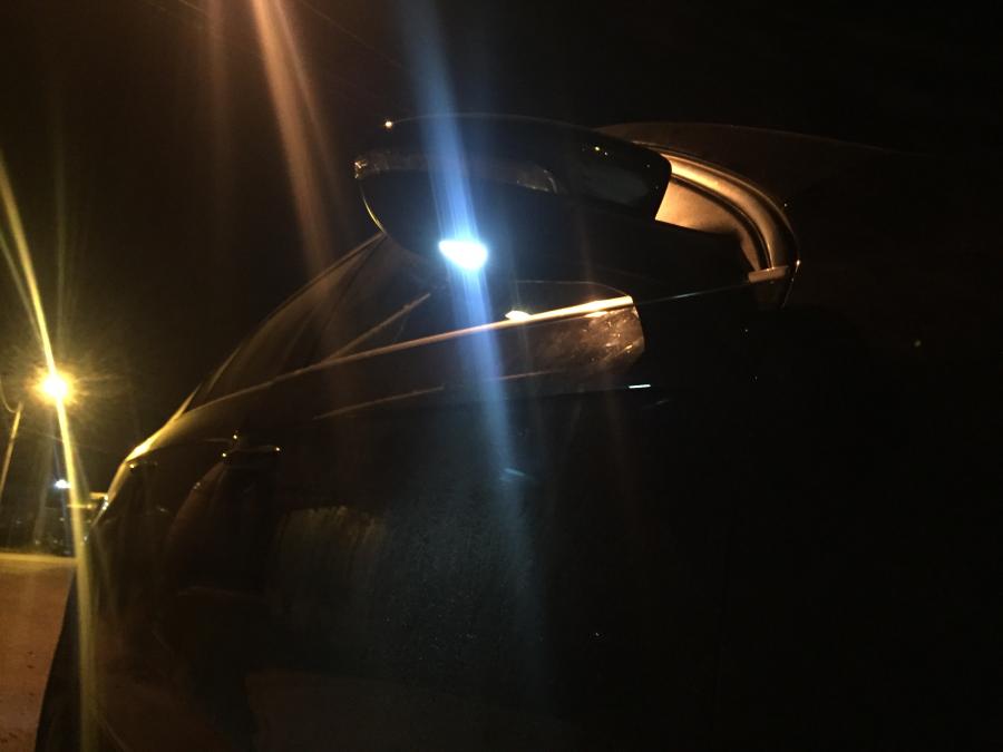

Am comandat de la  Catalin @Led It Up leduri pentru oglinzi Foarte multumit mai ales de comportamentul si promptitudinea lor. Multumesc:)  poze nu prea am reusit sa fac dar recomand ledurile respective!!!

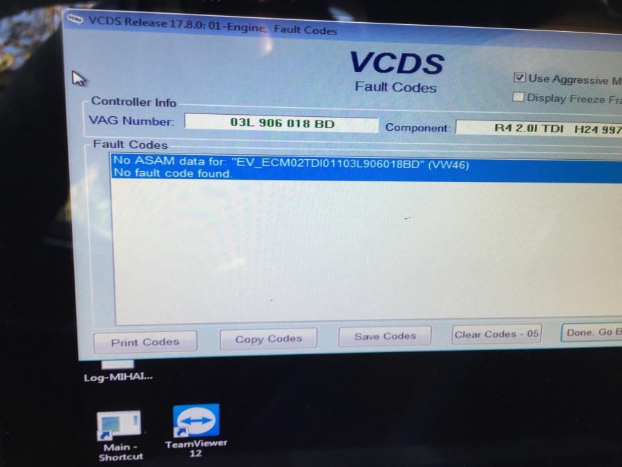

S-au montat de ceva vreme si manerele kessy am muncit ceva dar cu rabdare si atentie,  am avut prima incercare de a adapta centrala dar dupa cateva tentative am realizat ca nu pot duce adaptarea la bun sfarsit datorita lipsei unei diagnoze adecvate. Bordul si volanul se deblocheaza cu cheile noi si confortul nou, dar cand sa fac adaptarea pe Ecu nu imi permite “diagnoza” (eu asa zic dupa ce m-am consultat cu persoana care m-a ajutat)  dar bucuria a fost enorma pe moment.
Partea buna este ca am descoperit un nou hobby, acumulam informatii si invatam lucruri noi care nu credeam ca o sa le fac.
Modificat de bibi1411
Altfel te vede lumea (sau vezi lumea) cu  leduri :)) Care e problema mai exact la kessy, nu te lasa sa pornesti motorul?
Da sau altfel vad si eu asfaltul:))
Exact, nu ma lasa sa il pornesc, sau il pornesc si se opreste. Pe imobilizator am putut sa fac adaptarea dar pe ECU nu, dar rezolvam.
Important este ca dupa adaptarea imobilizatorului masina prinde viata, cheile devin functionale deci suntem pe drumul cel bun :) partea nasoala ca dupa fiecare adaptare esuata trebuie sa rescriu dumpul pe eepromul confortului nou.
Am avut o problema asemanatoare.Sa rezolvat dupa imperechere elv/ecu/confort/chei (cu piesele pe masa la un tuner)
Pff sper sa nu fie cazul, dar tot ce se poate sa ajung acolo.
Momentan dau vina pe “diagnoza” avand aceasta eroare indiferent ca am modulul masinii(care este deja imperecheat) sau cel nou.D731411A-A086-4CFA-BDE7-8BF92279F5EA.thumb.jpeg.43654fdce7523382c1b1eab3fa4c5393.jpeg
