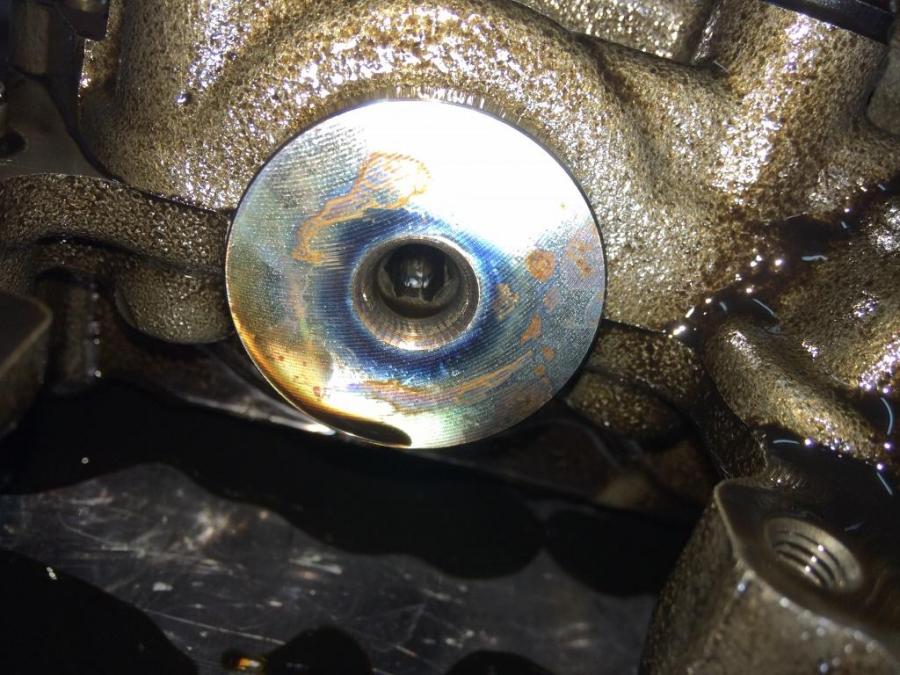

Si lucruri mai serioase.

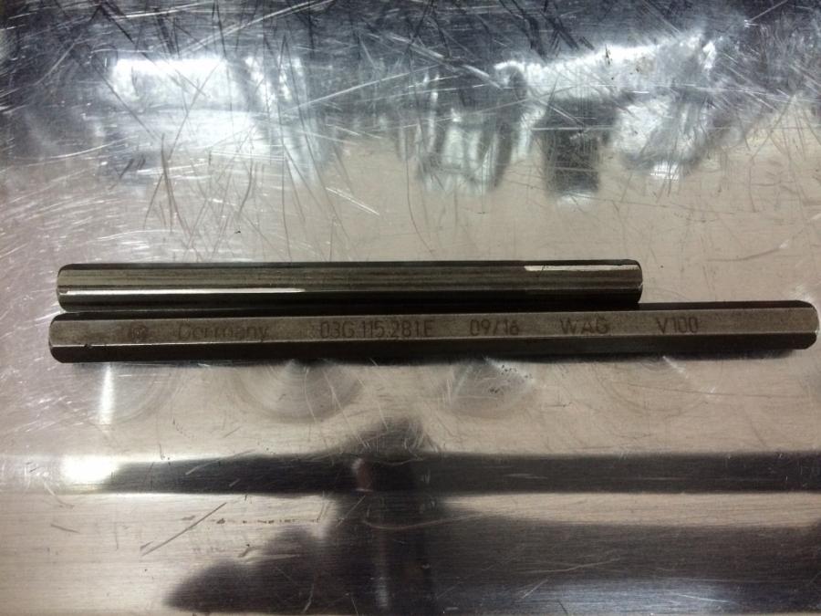

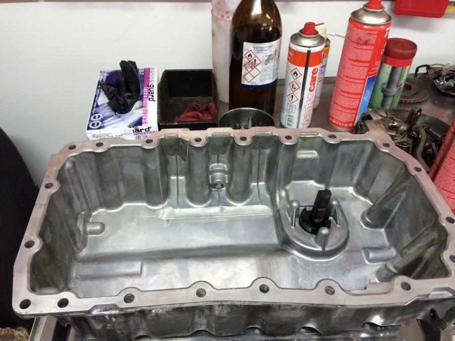

Masina fiind 2009 ,a iesit din fabrica cu ax de 77mm care face transmisia rotatiei intre arborii de balansare si pompa de ulei.
Preventiv am trecut-o la ax OE de 100mm
Uleiul vechi,OE, avea aproape 5 mii km,inca nu era foarte negru. Am trecut la valvoline
Modificat de EEXCALADE
De ce ati schimbat marca uleiului? Am trecut la OE la recomandarea dumneavoastra, acum sa ma reorientez...? :))
cati km are masina ta ? vad ca are o uzura mica pe ax , se misca in acel locas in care intra , aveai uzura si in locas sau doar la ax ?
si eu la urmatorul schimb de ulei vreau sa verific axul sa vad cum arata , daca e uzat prematur schimb pompa cu totul de pe o masina din 2012 la care am inteles ca vinde direct cu ax de 100mm.
Respect pt felul in care o intretii. ;)
285 mii km ,era suficient joc in arbore ,mai ducea dar nu imi asum acest risc.
Nu mergr arborii de la 2012 la 2009

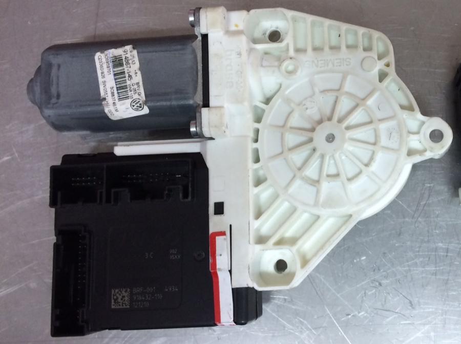

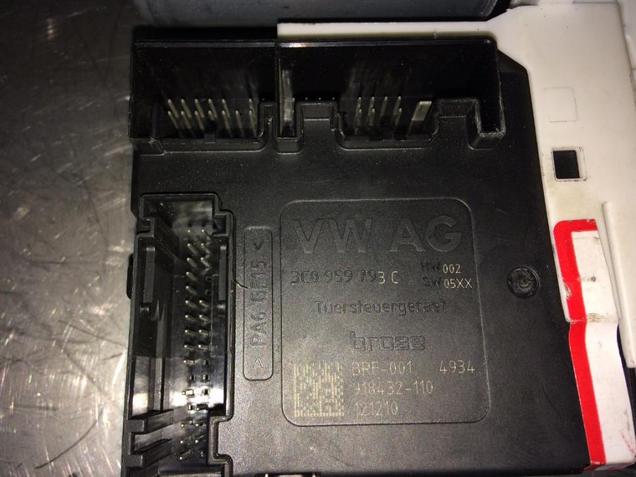

Am inlocuit calculatorul de usa cu unul de cc 2013.L-am codat si normal pliaza oglinzile daca tii cateva secunde apasat butonul de lock.
Alarma are functia comfort closure si copie orice comanda  pe care o face masina la apasarea  butonului lock.
Asa ca acum oglinzile se pliaza si geamurile se inchid fara sa tin apasat butonul de lock.
Oglinzile se depliaza la punerea contactului
Nu vreau ca la fiecare inchidere a masinii sa se plieze oglinzile ,deci o sa scot functia de comfort closure a alamei ca sa pot plia oglinzile numai cand am nevoie (prin tinere apasata a butonului de lock)
Cod calculator usa sofer 3C0 959 793C
Se codeaza conform dotarilor si in plus din Adaption se inlocuieste  valoarea 90 cu 95 la Parameter_0-System Parameter Byte8

Vezi prima pagina,  CAN TYPE: Fault tolerant
La calculatorul de usa al masinii optiunea 10 Adaption nu era disponibila.Probabil se putea face cu modificare din soft.
Da ,am memorie in scaunul soferului.
Usa sofer a fost 1T0959701L
Usa pasager a ramas 1T0959702L
Da ,oglinzile sunt comandate doar de modulul de la sofer.Nu sunt erori ,totul e perfect functional

eu vreau sa schimb toata pompa , adica sa iau pompa completa de pe 2012 s-o pun pe a mea din 2009, nu merge asa ?
PS: tare retrofitul cu oglinzile , si eu am retractabile si nu stiu ce-a fost in mintea celor de la vw sa nu le faca direct pe telecomanda din prima e enervant ca merge doar din joysticul de pe usa.

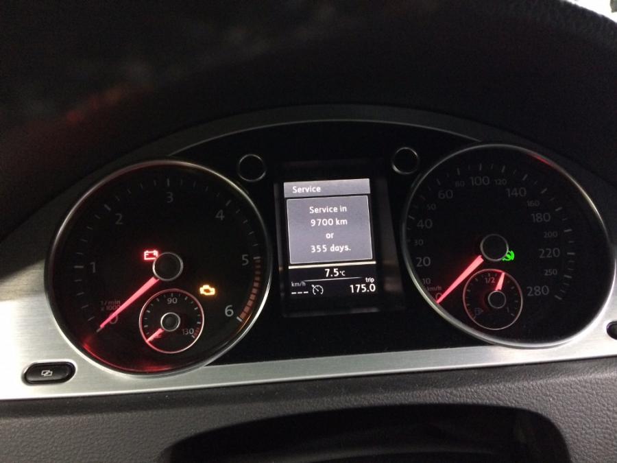

P.S. Am inlocuit unitatea climatronic si PTC-ul tot de la  - °C porneste.:scratch:
Expand
Problema rezolvata prin update de soft ECU  de la 3736 la 6212.Azi 5.5 °C PTC-ul a pornit
