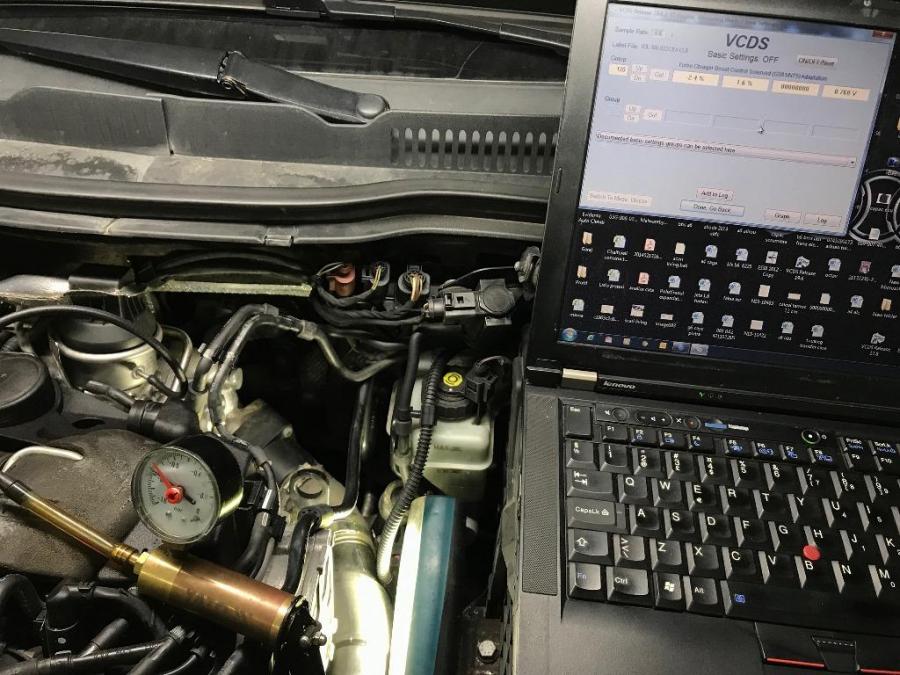

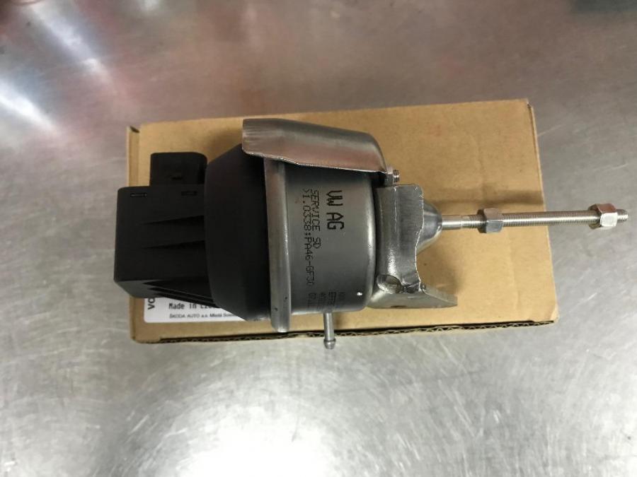

care e rolul ceasului ala la reglaj, presiunea turbo?
deci nu e suficient sa relgezi lungimea tijei la ochi si apoi in fc de citirile vagcom sa mai dai cateva ture de piulita?
Asa e procedura de reglaj din  manual,la 0.75 bar trebuie sa aiba valoarea de 0.760V.

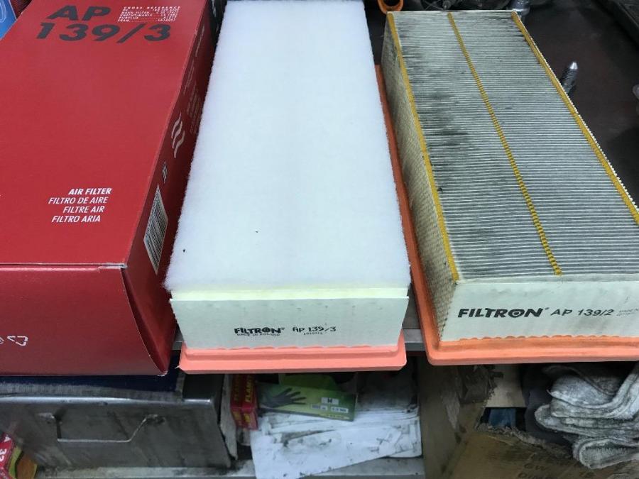

Arata bine filtrele dupa 9000 km. Ai mai folosit filtru de aer ptr sezon rece? Se simte vreo diferenta, raportat la cond meteo din perioada asta?
Ma gandesc ca totusi buretelul ala aplicat deasupra ajuta, mai ales cand e umiditate ridicata, sa nu ajunga direct pe suprafata elementului filtrant...plus, zic si eu, actioneaza ca un buffer zone.
Iarna nu prea e praf, de ce trebuie filtru special de iarna?

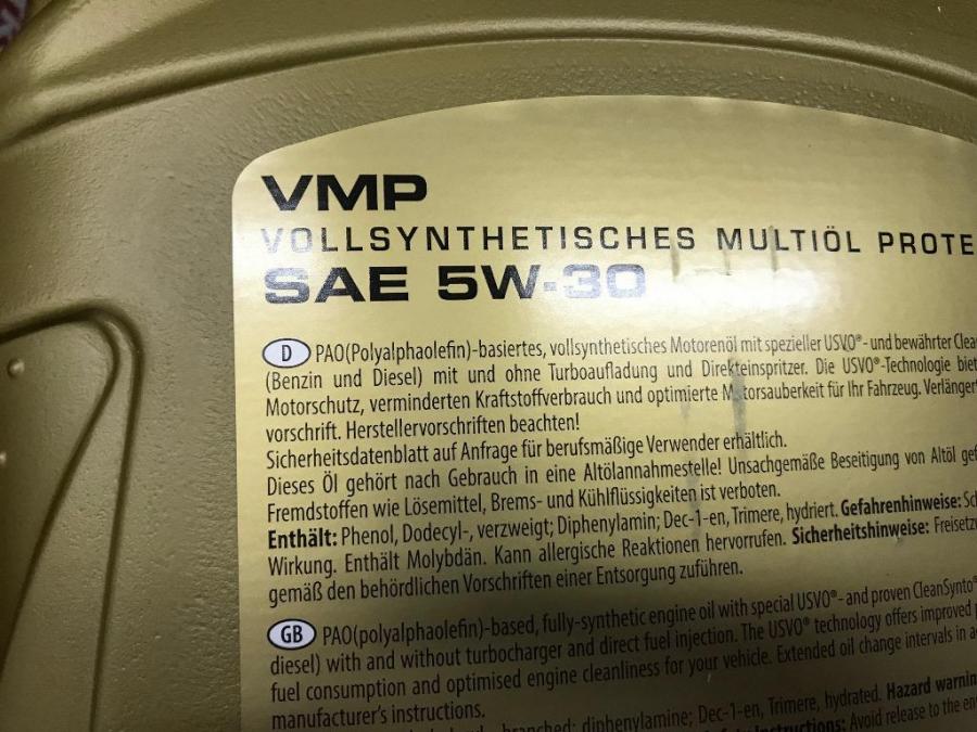

Ulei nou? Se apropie și schimbul meu, sa schimb Valvoline?
Asa-i zice ,filtru aer pentru sezon rece .(mofturi ?)
Cum a explicat @pronet protejeaza partea de carton .
 E foarte ok valvoline ,nu l-am tinut in motor mai mult de 9000 km (8-10 luni)
Modificat de EEXCALADE

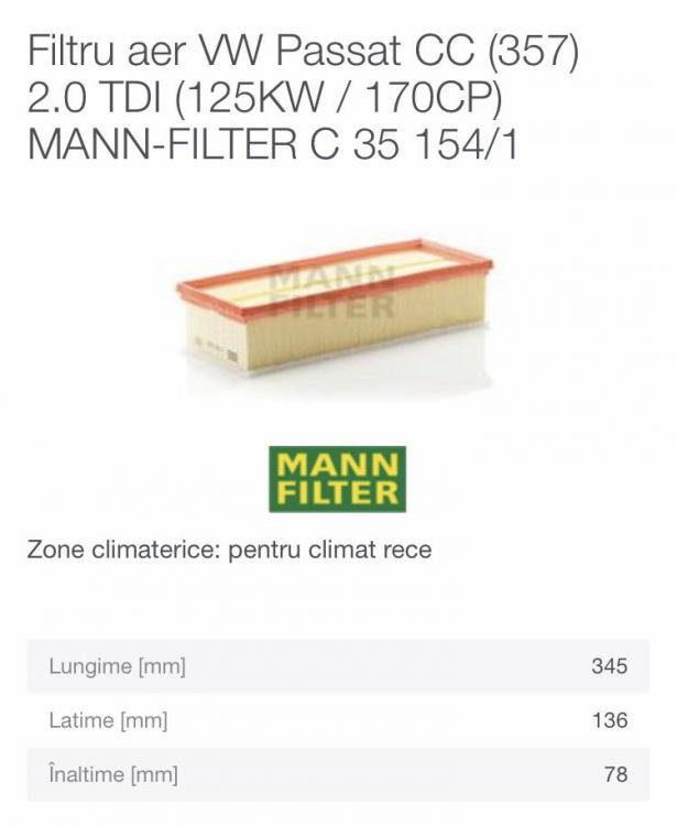

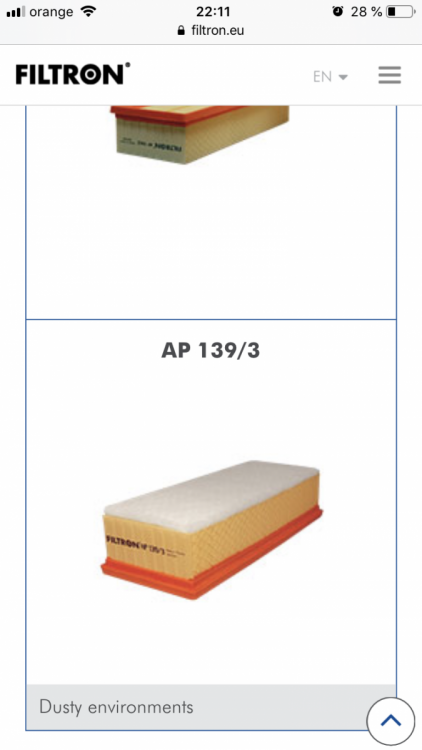

Referitor la filtru pentru climat rece, buretele/pasla aceea are rolul de a opri particulele de zapada, gheata, umezeala in anotimpul rece.
Am vazut un test pe un site din USA si este mare diferenta cu ele, faptul ca nu se folosesc vara este din motive de costuri, ca ar avea logica si atunci.
Modificat de Dolfin
Ma gandesc ca imi iau si eu pt timpul rece un filtru la fel. La filtrele Hengst te-ai uitat? mie mi se par foarte bine facute.
Filtrul de aer e pentru climat rece nu sezon rece, si din cate stiu e pentru tarile nordice.
Pe iernile astea cu 10-12 grade sa nu faca rau. Zic si eu
E atat pentru climat rece cat si pentru zone cu praf (Dusty environments)

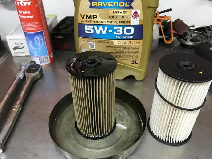

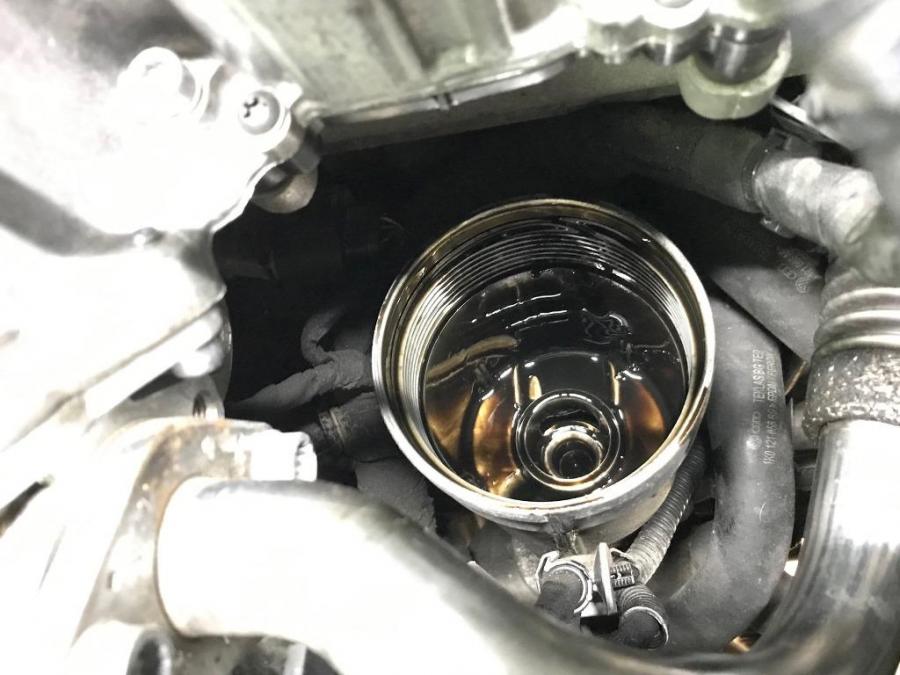

poti detalia schimbul filtrelor de ulei / motorina, te rog?
in special, dupa ce scoti elementul filtrant, cureti carcasa, daca da, cum?
aspiri ulei/motorina din vas, stergi, amorsezi (la motorina din laptop, la ulei torni din sticla)?
La filtrul de ulei :
-scot tot uleiul din suport
-dau cu ulei pe oringurile noi
la filtrul de combustibil:
-scot toata motorina din suport (cu un furtun/seringa/pompa sau dau suportul afara)
--dau cu ulei pe oringurile noi
-obligatoriu amorsare si porneste la sfert
am inteles, mersi.
eu nu scoteam motorina din carcasa si mi-am dat seama ca ar fi bine sa o scot, altfel eventuala mizerie din ea ajunge in interiorul filtrului cand in bag la loc.
