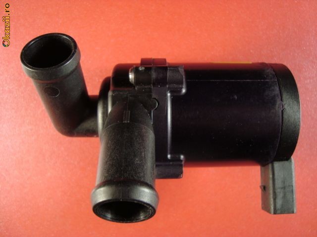

La pompa de apa nu se aude un clipocit ci un bazait destul de evident.Eu banuiesc ca e dusa si trebuie sa-i pui carbuni noi.De obicei cand e pe duca bazaie intrerupt .
Ca sa faci o verificare 100% pertinenta trebuie sa intercalezi in circuitul de apa, langa sirocou un furtun transparent de vreo 10 cm prin care sa vezi daca circula antigelul, restul-clipocit, bazait sunt povesti. Eu am intalnit pompa cu transmisie magnetica cu axul la paleti rupt si paletii intorsi aproape invers, normal circulatie zero chiar daca motorul mergea perfect.
Pompele de apa auxiliare de la sharan au toate transmisie magnetica.Ca sa vezi daca circula apa este de ajuns sa pui mana pe furtunul care iese din ea si iti dai seama imediat.Iar clipocitul si bazaitul nu sunt chiar povesti.Au trecut prin mana mea cateva zeci si iti spun ca daca bazaie uniform,pui mana pe furtun si simti vibratia apei care curge este ok.Atunci cand balbaie si nu se aude un zgomot uniform ci intrerupt trebuie schimbati carbunii.Spor la treaba.
Pompele de D5 de obicei sunt incapsulate si fara carbuni. Daca cedeaza, se inlocuieste pompa cu totul.
E vorba de astea:
68566599718430495607307-4631783-700_700.
