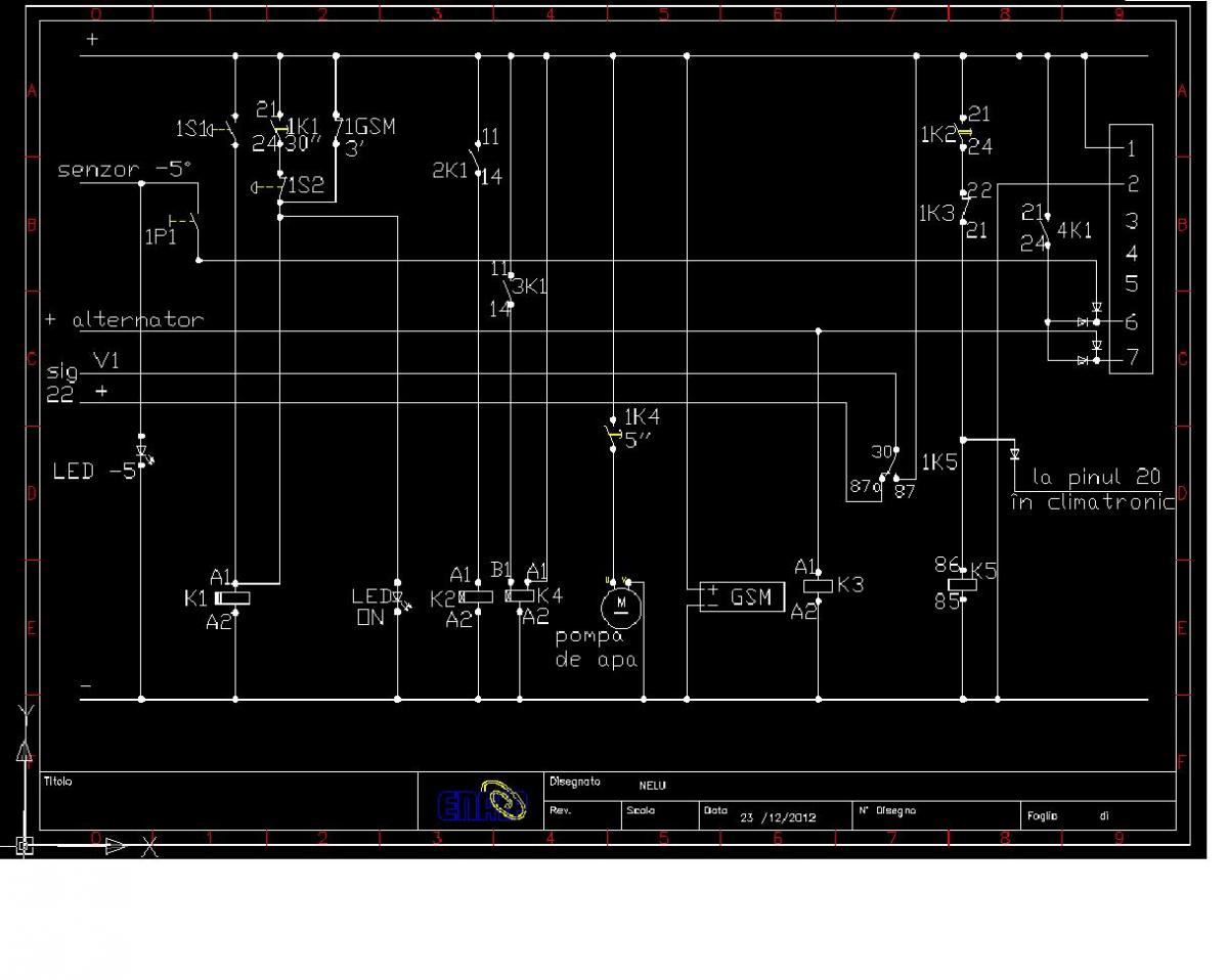

Mă gândesc de ceva vreme cum s-o transform pe a mea în staționară, dar mă interesează să o pot porni din telecomandă dar si din mașină, plus temporizarea, în caz ca o uit pornită și temporizarea pt pompă auxiliară. Cred ca cu EasyStart R+ aș rezolva tot, dar deocamdată n-am aprobarea de buget.
Văd că nu-ţi place modelul meu.Trec pe iarna a treia,deja îl folosesc în fiecare dimineaţă şi funcţionează perfect.Dacă ai o pompă de apă uzată costurile se ridică la circa 250 de euro.Iar dacă găseşti relee la un preţ bun mai recuperi încă vreo 50 de euro.Îl porneşti când vrei,de unde vrei.

Citeste postarile colegului nelu_24 #1282 #1283 in cel mai scurt timp o luam de la capat cu aceleasi intrebari de cand sa infiintat topicul.Butonul se pune pe firele senzorul de temperatura de la stergatoare e scris in urma.

nu ma pricep sa pun poze , stau rau la acest capitol; valva respectiva are culoarea neagra , doua furtunuri negre conectate la ea , iar in capul ei este un furtunas de plastic subtire care duce in spatele bateriei, in zona aia, mai mult nu se vede. In legatura cu pornirea GSM pot sa va spun ca am folosit un tel mobil, l.am desfacut, am scos doua fire de la alimentarea motorasului de la vibratii si le.am conectat la un releu sensibil la 3 v, apoi am facut un montaj cu 3 relee programatoare, unul ptr timpul cat sa mearga motorul, cca 30min, unul ptr bujii, cca 4 sec, si unul ptr demaror, asta ca ansamblu, circuitul e mult mai amplu!
